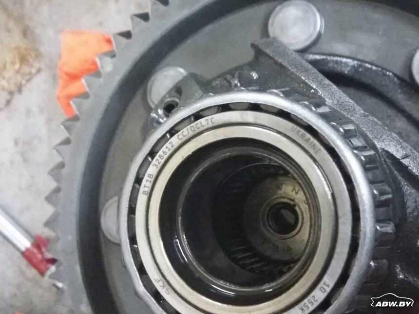

По поводу подшипников, сегодня читал статью на Abw.by Статья про проблемы эксплуатации Шкоды Октавии 2014 года, в частности были проблемы в мкпп и было фото подшипника SKF
родом из Украины. Как то страшно становится от размещения производственных мощностей такой конторы как SKF у "щеневмерлых"
