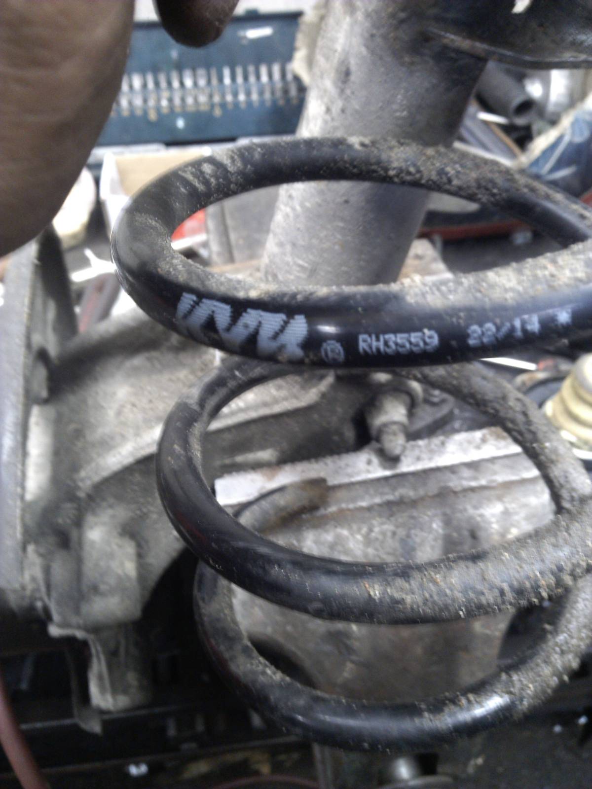

Игорь писал(а):Источник цитаты Пружины подвески ― K+F, Bilstein, Kilen = Lesjofors, KYB. Рейтинг по мнению parovoz'а.
Все правильно и другие производители кроме оригинала не далеко впереди по моему, добавлю монтеры их компании на ауди вообще никогда не нравились.
И пол года не простояла KYB.

alejandro82, КоРчваген пассат В6. скажу что и с завода ломаются все ломается просто мне сколько пружин не ставил никакие не нравятся кроме оригинала, то кривые то косые итд итп не говоря о том что садятся через пол года год как старые иногда. Оригинальную пружину даже старую в руки берешь её не хочется выпускать с рук.

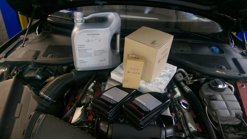

Volkswagen group сменили дизайн упаковок масла (теперь надпись на масле-Volkswagen group.) и деталей(коробка теперь коричневая с наклейкой EAC).

Дизайн сменили уже давно, маслице без акциза к слову (остерегайтесь подделок).

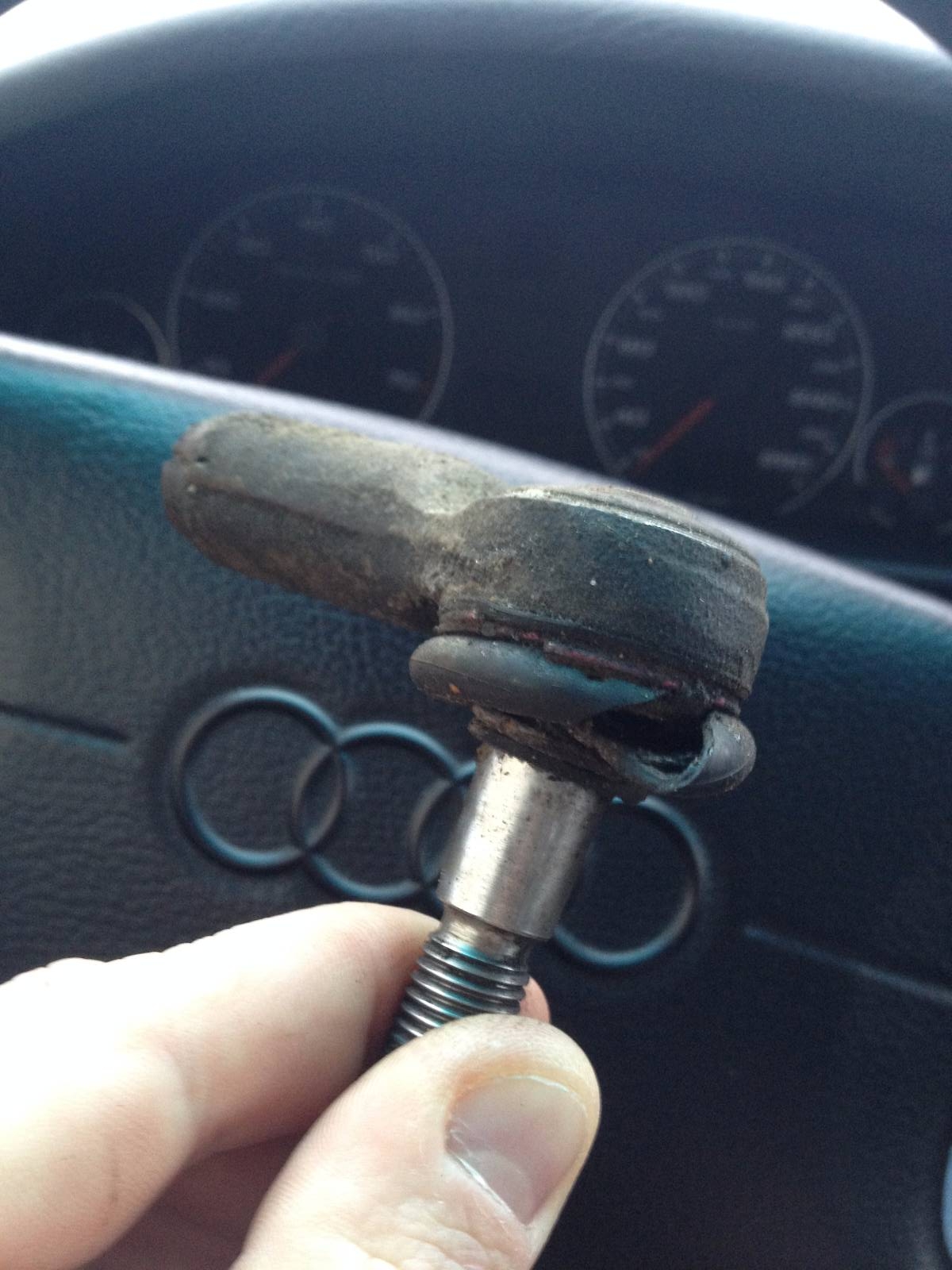

Наконечник Lemförder. Установлен 02.16, забракован 11.16. Ресурс 22.000 :-(
Советы по выбору производителя запчастей
Сообщение Stalker » 30 ноя 2016, 23:07
dfpodx, глядя на порванный чехол нормально ещё отходил, может при установке повредили его?
Сообщение dfpodx » 30 ноя 2016, 23:29
Stalker, нет, исключено. Осматривал в августе, пробег около 18.000, был порядок.

Сообщение Игорь » 01 дек 2016, 00:50
dfpodx, я давно понял, что подобные вещи стоит покупать только новые оригинальные - запросто проезжают больше 100-120 тыс. км. Моё утверждение проверено на двух A6Q C4 2,5 TDi с суммарным пробегом более 900 тыс. км. по РБ.

dfpodx, как-то читал тему, так стоит обратить внимание на крепление пыльника. На фото но видно есть ли сверху скоба для крепления? и какая она

bykot, не обратил внимание. Вчера сфоткал наконечник - и в мусорку.

суть была, что некоторые на них экономят и получается в крайних положениях появляется щель и туда может попадать вода и грязь, т.е. образим, который и выводит из строя элемент досрочно. Поэтому давалось обоснование, почему как правило при полной замене нижние рычаги и тяги умирают раньше. Но все это теория. Но на были фото запчастей, где все ок было, я про крайние положения.
