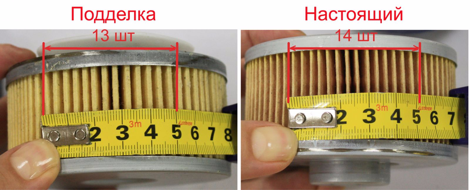

Может такой тЭст замутим? http://avto-mir.dp.ua/blog/maslyanye-fi ... l-poddelka

Сержио, тут да ― вижу подделку. Шарамыжники даже название Италии левыми буквами написали.
