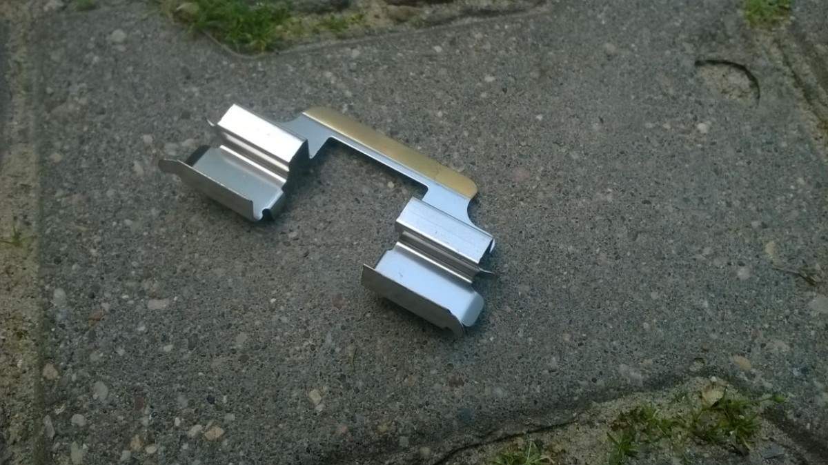

Купил на заднюю ось колодки TRW GDB 1765, в основном у поставщиков страна E9 - Испания. Не понравилось, что накладки направляющих шире более чем на сантиметр, чем нужно. Посмотрел применимость - тем не менее везде на заднюю ось идут. В итоге наспех чистил старые накладки, пока поршни были разведены (аккум был слабоват) - удовольствия получил намного меньше ожидаемого. Надеюсь хотя бы ходить будут хорошо и диск не покалечат раньше времени.
