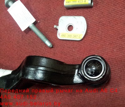

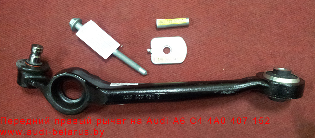

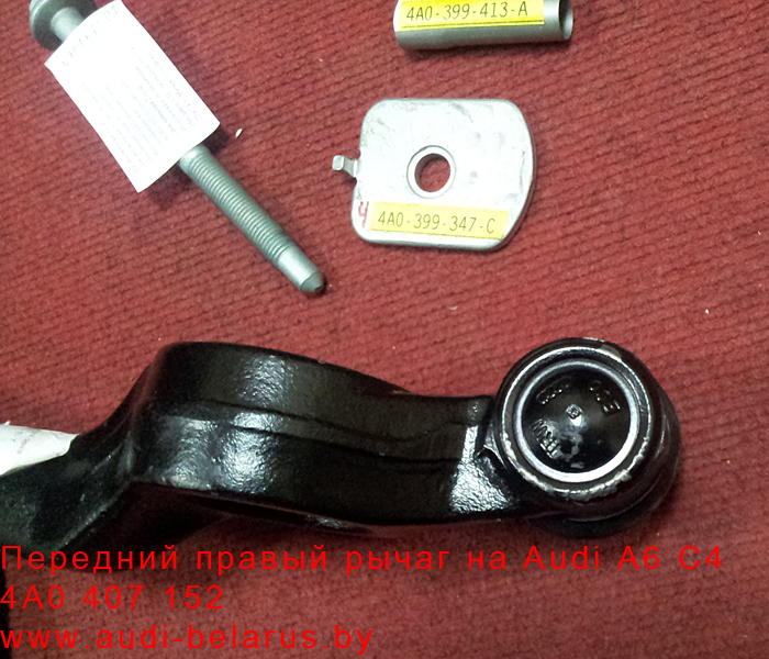

Я 04.11.2014 купил оригинальный правый рычаг на свою A6Q C4 2,5TDi. Производитель TRW. Покупал его на Exist.by. Потом расскажу как он будет ездить.

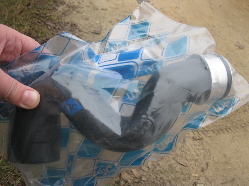

Доброго времени. Задался вопросом по поводу выбора производителя патрубка, который частенько рвётся в моторах AVF и AWX . Он идёт от турбины на интеркуллер. Выглядит он так.
Оригинал стоит очень дорого, поэтому ищу альтернативу. Из альтернативы только два производителя Metalcaucho и Rapro. Кто ставил на свои машинки эти патрубки ? Как они "ходят" ? При установке в турбину не болтается ли часть патрубка со втулкой в месте подсоединения дабы не было потерь воздуха ?
:hi:
Сообщение Паша » 19 ноя 2014, 23:59
Димон на Аванте, поищи на форуме в разделе А6 С6 я давал ссылку на производителя в Турции. Высылают за пару дней, стоимость в пару раз ниже оригинала бывает.
