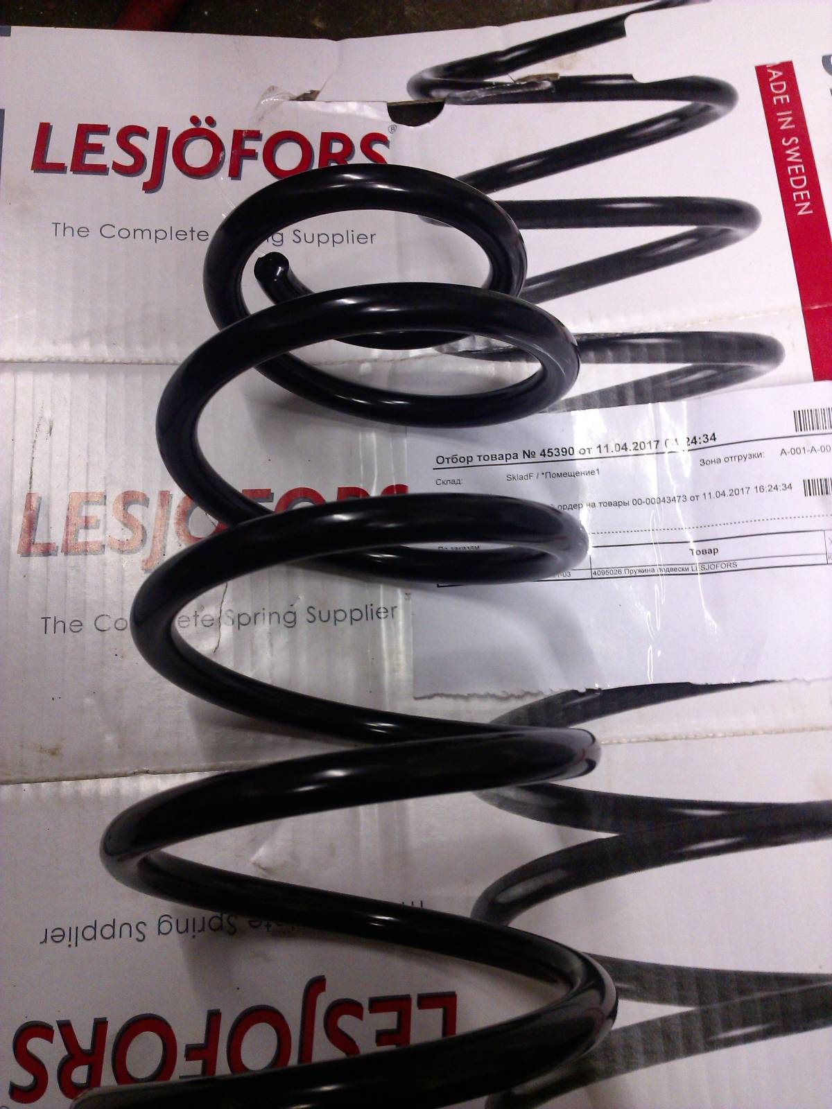

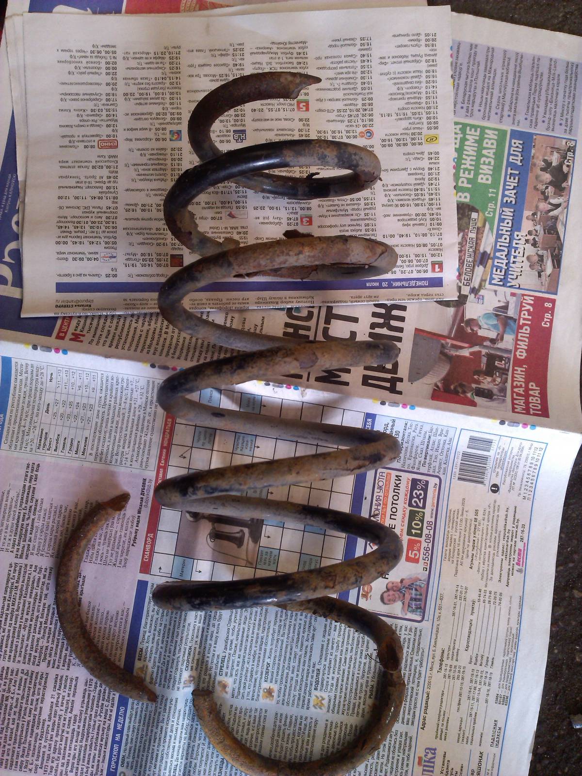

Сообщение DIA » 11 апр 2017, 21:30
Еще раз убеждаюсь пружины каяба полный отстой на кочке бах и разлетелась на три части простояла полтора года у меня. заржавела как будто ей 100 лет. Купил какие то там хрен название выговоришь когда сломается отпишу главное что бы на полгода хватило.

DIA, :shock2: во дела то!
В моей A6Q C4 2,5TDi сзади установлены также Kayaba ― каталожный номер RC 5235. На сегодня пробег 117 тыс. км. Исправны. Внешнее состояние не смотрел.

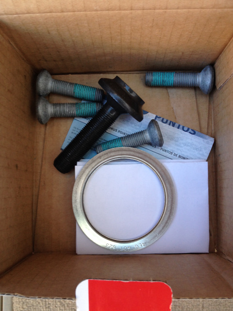

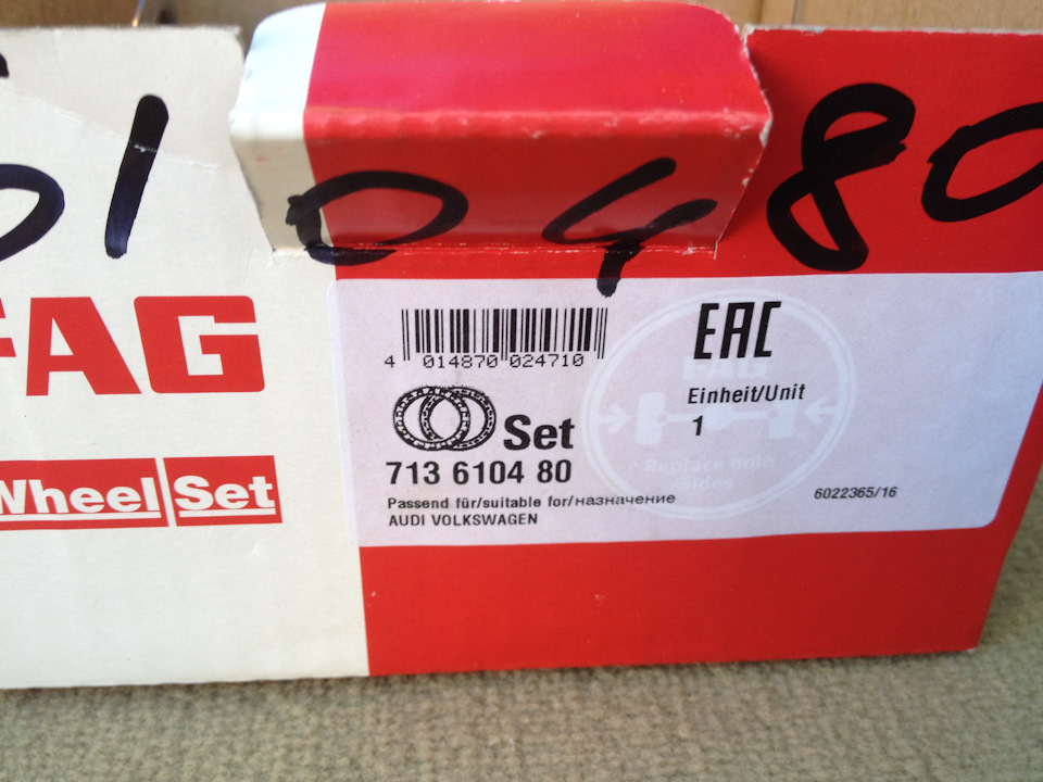

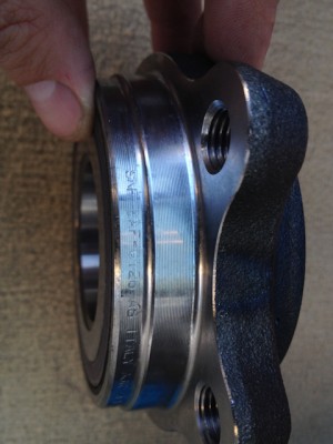

Сообщение bykot » 12 апр 2017, 10:47
а я вот прикупил подшипник ступицы FAG, а там SKF + оригинальное кольцо:
SKF по прайсу у нас был дороже на 10$
Советы по выбору производителя запчастей
Сообщение Игорь » 12 апр 2017, 10:56
bykot, это давно уже так, что отдельные производители не могут закрыть всю номенклатуру и "помогают" друг другу.
