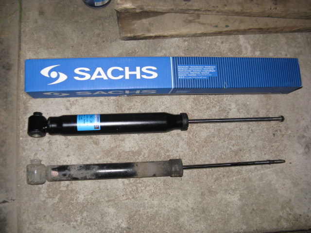

Сообщение u500 » 11 окт 2010, 14:48
Игорь писал(а):Не будут отличаться. Отличие заключается в настройках характеристик амортизаторов.
Так и оказалось. Менял задние аморты на днях, но фото видно, что по габаритам отличий нет.
