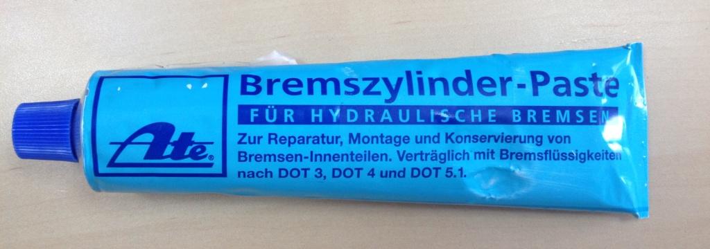

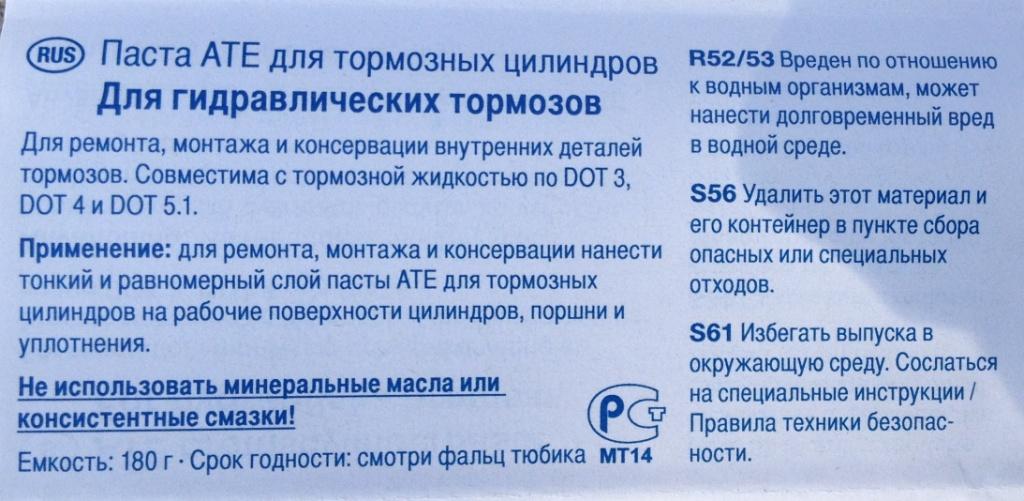

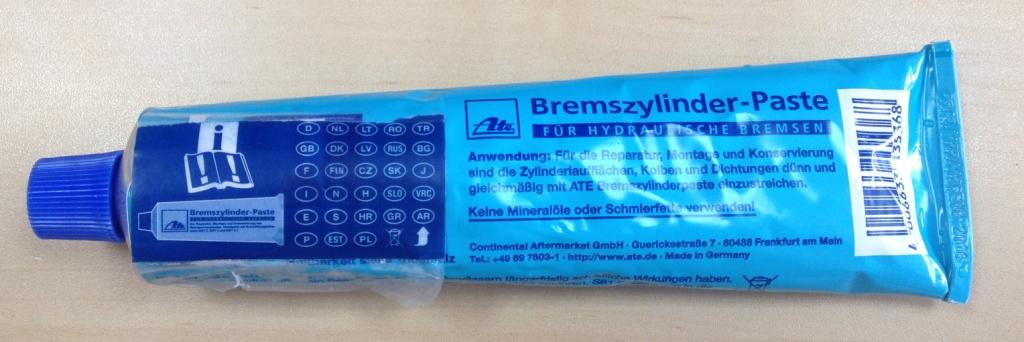

Сообщение Stalker » 21 апр 2014, 11:35
такая как вариант, только про температуру использования не нашел инфо
 ATE
