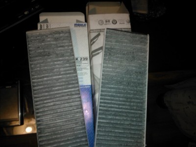

ital писал(а):Вот номер на exist.ru VAG 4F0 819 439 Элемент сменный фильтрующий 1 12,02$ В коробке 2 шт.!!! Угольный!!!
Он не угольный!

parovoz,
Почему номера совпадают? А ценник разный...
Взял для эксперимента ещё и кнехт угольный! В чём отличие?

ital писал(а):parovoz, Почему номера совпадают? А ценник разный... Взял для эксперимента ещё и кнехт угольный! В чём отличие?
Смотри ты купил 4F0 819 439 этот номер был отменен 01/07/2008г. без замены, по описанию - противопылевой фильтр, в качестве компромисса использовать 4F0 898 438 - комплект фильтров состоящий из 2-ух 4F0 819 439.
Теперь возникает два вопроса как так может быть, что в одном случае это комплект из двух, а в другом два отдельных фильтра при одинаковых номерах и на оба этих номера все аналоги не угольные?

Сообщение ital » 27 фев 2012, 00:53
parovoz,
как его отменили, если я купил именно это 4F0 819 439 сост.из 2-ух элементов?
ну вот такой факт, что купил снятые с производства фильтра))), да ещё и угольные, да ещё и 12 уё. Хез...но факт.

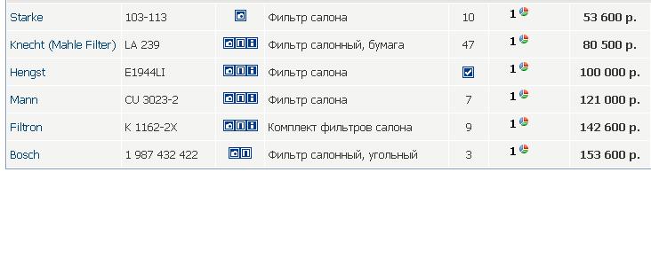

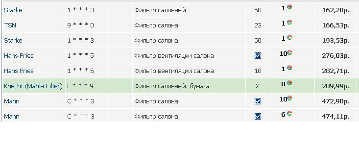

так ради интереса пробил фильтр itala
бил по аналогам - и это только на 5 у.е. ;)

Maxxtro2,
аналоги не интересны..., тем более бумага... и кнехт бумажный за 10 уё тоже!Если он угольный вроде 13-14 стоит.
Я же фото выложил кнехт и ваг, который якобы снят с производства в 2008. В чём разница? Объясните и всё, а не данные с инета... ;)

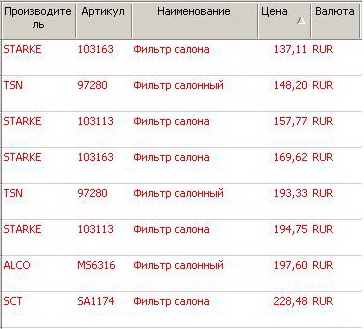

ital, TSN (97281) идет угольный - 252 руб стоит.
а разница - ауди постоянно что-то совершенствует.
