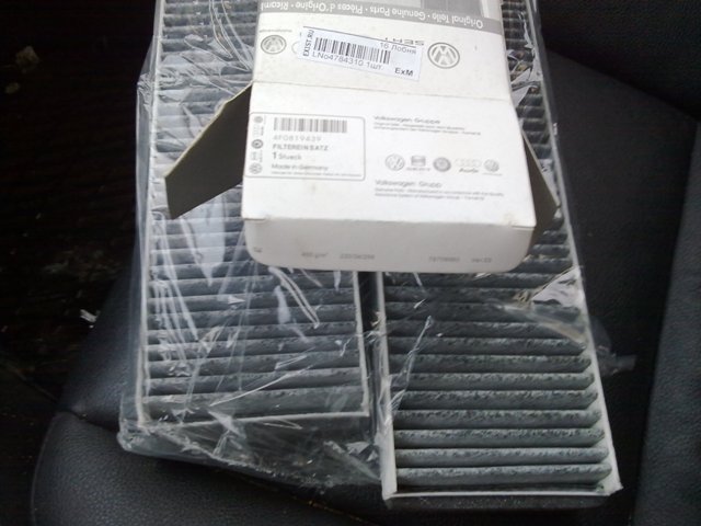

Сообщение ital » 26 фев 2012, 14:52
Заказал я себе фильтр салона на Российском экзисте...сравнил с Бел экзистом и очень был удивлён. Согласен, что разница за доставку в РБ запчастей, будет немножко подороже, НО НЕ НА 30 УЕ!!!
Вот номер на exist.ru
VAG 4F0 819 439 Элемент сменный фильтрующий 1 12,02$ В коробке 2 шт.!!! Угольный!!!
Вот этот же фильтр на exist.by
VAG 4 * * * 9 Элемент сменный фильтрующий 14 341 800 р.

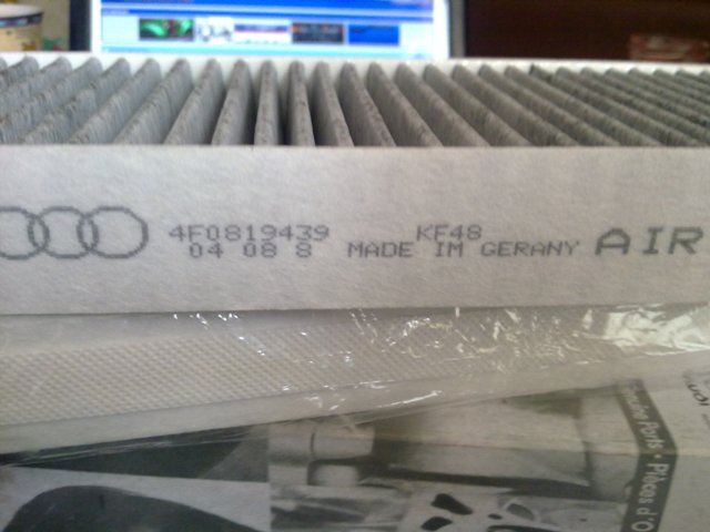

Сообщение alexstr81 » 26 фев 2012, 17:48
ital, А что это за страна производитель на первом фото??? Made IM GERANY
Последний раз редактировалось alexstr81 26 фев 2012, 20:58, всего редактировалось 1 раз.

Сообщение ital » 26 фев 2012, 18:08
alexstr81,
ну прикол...
может опечатка на заводе?)))
хотя на коробке всё ок написано
FILTEREIN SATZ
1 STUECK
MADE IN GERMANY
всегда хочу выпить...
Сообщение alexstr81 » 26 фев 2012, 18:19
ital писал(а):может опечатка на заводе?)))
:) пусть так и будет...

Сообщение ital » 26 фев 2012, 18:26
alexstr81,
цена от этого такая?)))
Сообщение alexstr81 » 26 фев 2012, 18:53
ital, Глянул в Этке цену комплекта на свою =42 эуро...(номерок правда другой...)
