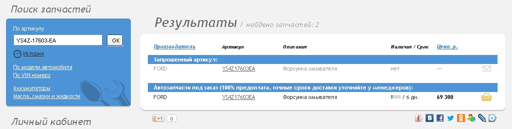

Beaves писал(а):YS4Z-17603-EA
100 500 р.
смешной ценник стопиццот :hahaha: на экзисте.

Юра 80 писал(а):100 500 р. смешной ценник стопиццот :hahaha: на экзисте.
:hahaha:
Через Автосуп по третьей колонке
