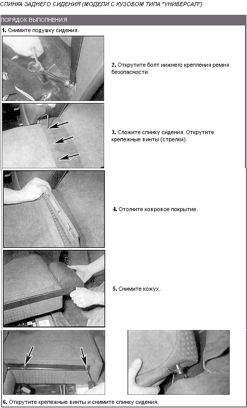

как снять задние сиденья в ауди а6 с4 авант?
Нижнюю половину заднего кресла снимаю, а дальше что? Никаких крепёжных элементов в упор не вижу! :pray:

в седане например дальше надо снять подголовники, и вытянуть т.н. пистоны пластиковые такие, и потом вытягиваешь спинку вверх.

Пожалуйста, промониторьте текст! Речь идёт о А6с4 авант или о а6с5 авант? (машины под рукой нет, а как там у меня сзади я уже даже и не помню)
"Складываешь левую 1/3 спинку, находишь между спинками черную платину.
Выкручиваешь болт, снимаешь планку, достаешь спинку."
"на картинке
24 -планка,
32 - болт.
23 -опора раздельной спинки"

САм задал вопрос. сам и нашёл ответ. Выкладываю в виде фото инструкции. Сам ещё не пробовал
