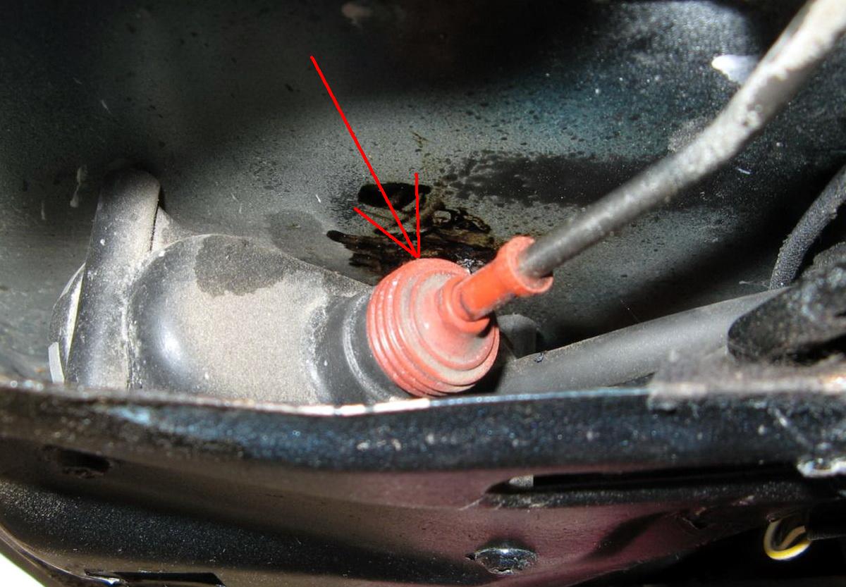

Господа, подскажите как открыть багажник (седан), в районе номера слышно что воздух шипит...ключем тоже не получается, личинка засохла капитально :rabota2:

antyan, попробуй постучать по личинке замка и многократно понажимать на кнопку, может отпустит. Еще можно попробовать поднять задний сидух и подуть/втянуть в себя воздух из вакуумного шланга (зеленого цвета), идущего от компрессора ЦЗ к багажнику. А причина - скорей всего порвался (протерся) резиновый колпачок на тяге замка, в лучшем случае слетел вакуумный шланг. Удачи!

Каким то чудом открылось :hahaha: как теперь это чинить?

Канешне!Можешь купить б/у такую резинку-10$(от мерсов подходит 123 и 124) или ремонтировать с помощью 2 резинок от пипетки...вот тут-то и проявляется мастерство "натягивать" :rofl:
