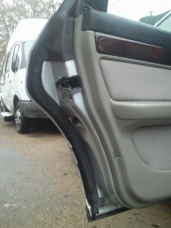

Вовсем друзья решился я поменять 4 двери на своей Авди, т.к. мои были немного покоцаны сколы и вмятинки-я нашел ровненькие дверки от такой же А6 С4 с небольшим пробегом.
Взяв двери со стеклами-решил производить трансплонтацию.Думая что уложусь в 1 день-глупо ошибся....За 7 часов смог только снять-поставить одну заднюю дверь, да и то пока не айс.А прабла в том, что регулируются они просто ухты как сложно-РУКИ ПООТРЫВАТЬ конструктарам за такое издеватьство...
Вовсем промучался пипец...то дверь без рамки вровень, а с рамкой перекосы.Регулирую с рамкой-то замок надо регулировать, отрегулировал замок-зазоры скачут... :cry: :cry: :cry:
Кто пробывал регулировать дери-отпишитеся и дайте советы!

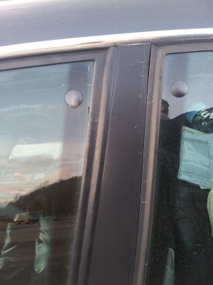

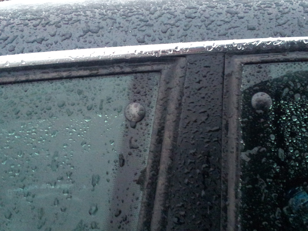

Также т.к я покупал железо с молдингами по середине двери(чтобы цвет сохранить), то взамен должен снять свои со своих дверей, но тут тоже прабла-винты укорели и срезаются шлицы(((-Как открутить???
З.Ыз.:Кстати двери изнтри девственно чисты, поэтому думаю их обработать мовилькой чтобы не короззировались, правильно ли?иль посоветуете что другое?(на старых дверях у меня ШВИ и поная обработка на Динитроле, но гнать ради дверей на Харьковскую-дорого!!!)
З.Ы.Ы.:Новые двери вот с таким уплотнителем по контуру-прям тюнинг заводской!)
Уплотнитель на задних дверях А6 С4

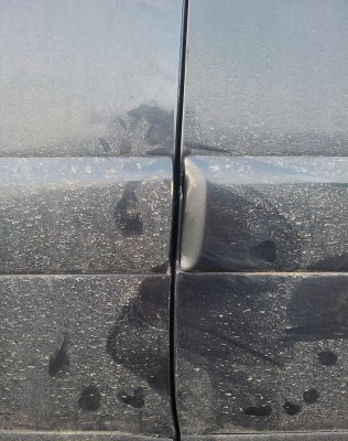

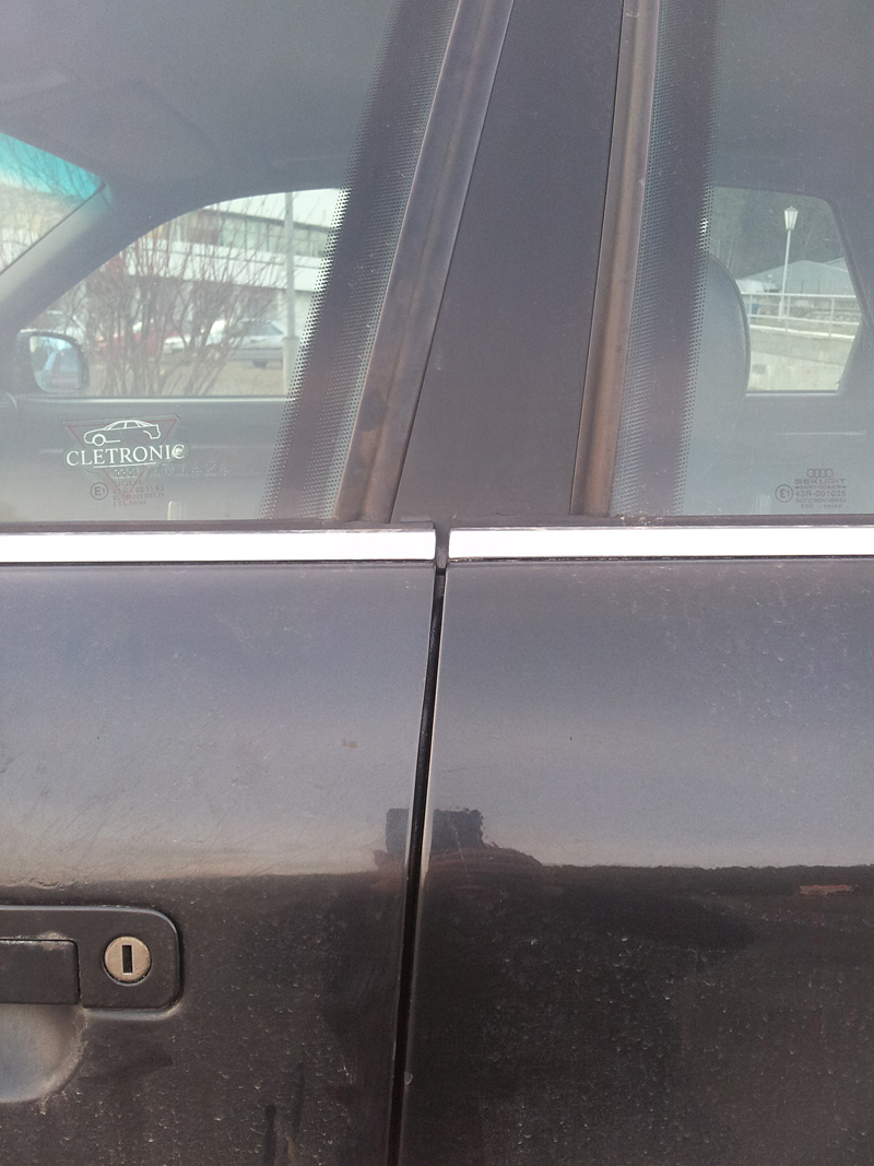

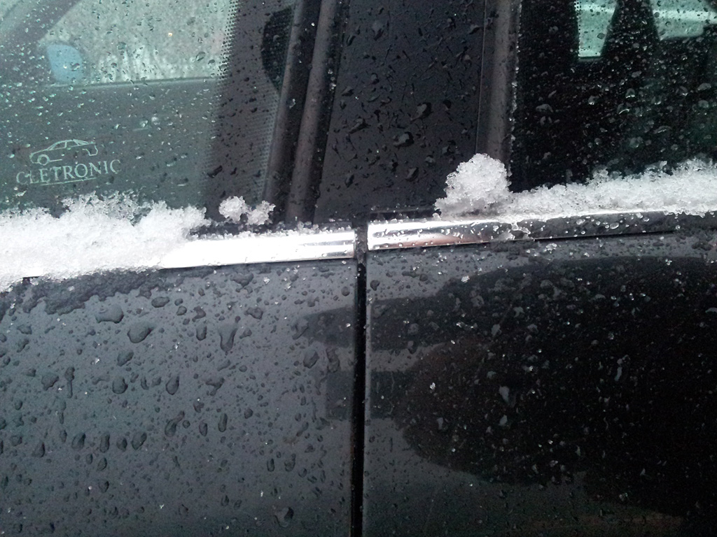

Обратился к официалам. До этого обе петли в цвет кузова за 20 $ мне покрасил друг клуба.
В пятницу обе петли заменили и отрегулировали ПЛ дверь. Дверь стала закрываться прекрасно, особенно впечатлила упругая сила, с которой работает шарнир. Красота.
 Фотографии ПЛ двери после замены петель и регулировки на Audi центре
ПЛ дверь A6Q C4 после замены петель и регулировки на Audi центре.
Вид верхней части двери.
Вид на металлические накладки.
Вид нижней части двери.
:pardon: Во время фотографирования пошёл мокрый снег.
Не обошлось без косяка ― дверь после замены петель визуально просела на 4-5 мм. Возможно при регулировке выставили такое немного :kurevo: странное её положение. В среду буду на Audi центре и уточню у механика почему так получилось и попрошу сделать как следует.

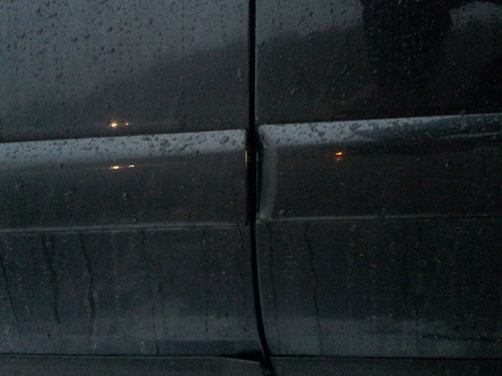

Сообщение Игорь » 19 мар 2014, 21:37

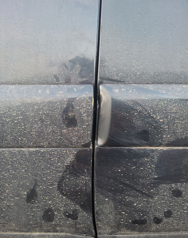

:good: Сегодня на Audi центре дверь заново отрегулировали. Разница очень заметна.
ПЛ дверь A6Q C4 после повтрной регулировки на Audi центре.
Почему так получилось и как к работе :rabota2: относятся механики Audi центра мне непонятно…

Сообщение Паша » 19 мар 2014, 21:44
По последним фото дверь отрегулирована отлично! :good:
Игорь, поздравляю с решением давней проблемы с петлями.
