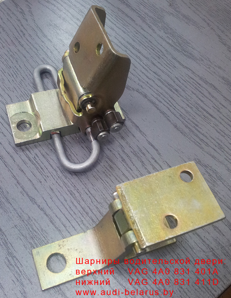

В моей A6Q C4 2,5TDi очень сильно просела (появился люфт) водительская дверь. Причина банальна ― износ дверных петель, особенно нижней. Проблема я считаю конструктивная ― нижняя петля во время дождя всегда мокрая. Периодические смазывания не помогали, :unknown: либо помогали, но мало. Замечу, что лично я на этой машине проехал 301 тыс. км.

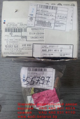

Читал я о разных способах восстановления, в т. ч. о том, что вместо пальца вставляют стержень клапана ГБЦ. Покупку б/у з/ч я рассматриваю как крайний вариант. Деваться было некуда и я заказал и купил 2 петли водительской двери ― верхнюю VAG 4A0 831 401A и нижнюю VAG 4A0 831 411D. Они даже не покрашены ― на них гальваническое антикоррозионное покрытие.
Шарниры водительской двери Audi A6 C4.
Упаковка.
Вид сверху.

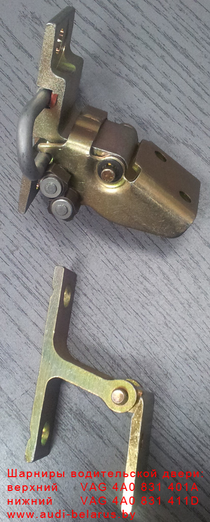

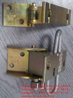

Шарниры водительской двери Audi A6 C4. Вид снизу.
Вид снизу.

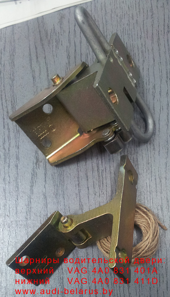

Вид сзади.
:?: Вопрос ― куда лучше обратиться по их замене? Официалы конечно могут, но дорого и их рассматриваю как крайний вариант.
