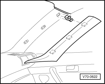

Сообщение dfpodx » 20 июн 2017, 11:30
Те, что сбоку лобового. Пожалуйста, скиньте эльзу, у кого есть?
Сообщений: 19168
Как снять обшивку передней стойки
Сообщение Паша » 23 июн 2017, 09:40
В А6 С4 там все просто:
Обшивка (вехняя) стойки А.
Снимается с краев к центру. Просто оттянуть на себя. Устанавливать в обратном порядке от центра к краям, убедившись что три крепежа защелкнулись.
