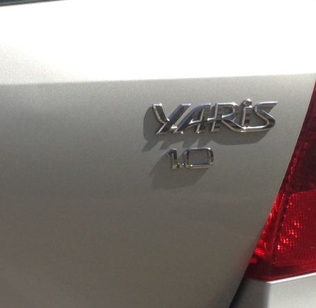

Rezaka™, блин, теперь и мне на микру 1.2 захотелось w12 :)
Сообщение Rezaka™ » 06 июл 2013, 23:00
ILYHAN, нееее, у меня 1.0 так что ты себе W16 сразу клей :hahaha:
