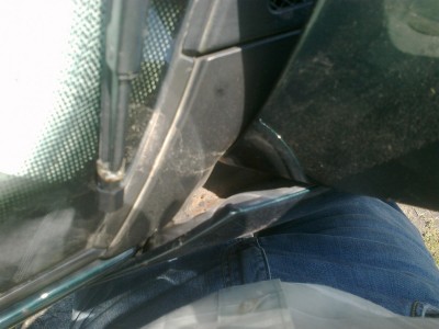

Подниму тему. Под пассажирским ковриком влага. Течет по стойке, если снят бардачек, видны подтеки. Предположительно затекает с угла, где сходятся капот, крыло и угол стекла. Там старый (покрашенный в цвет кузова) шовный герметик рассохся и потрескался. Отверткой когда ковыряешь, рассыпается в пыль. Вопрос, чем можно заделать этот шов? Какой герметик лучше? Мастика, наверное, по зиме потрескается.

В общем, снял капот и пластиковую накладку под дворниками, открылся доступ к этим швам. Зачистил наждачкой, обезжирил и залил стекольным герметиком. Шов швом, но там есть и отверстие, которое предстоит нашему взору, когда убираем старый герметик. Если у кого влажно под ковриками, обратите внимание.
