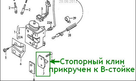

Сообщение Игорь » 28 июн 2012, 10:29
А стопорный клин 4A0 837 035C поз.7 не износился (стёрся) из-за провисания двери?
Стопорный клин дверного замка A6 C4
Я помню RedHot его покупал новый оригинальный в свою S6 C4. На моё удивление :? ответил, что из-за его сильного износа дверь плохо закрывается.
