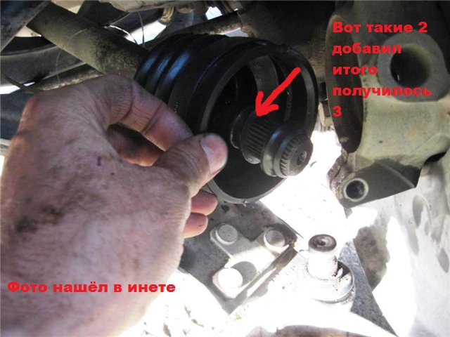

Долго искал причину глухого постукивания впереди справа, всё новое даже сайлентблоки в подрамнике, а оказалось вот что. Менял пыльники на нар. шрусах после замены чисто случайно решил пошатать полуось вправо-влево относительно оси, слева почти никакого люфта, а справа ход мм.4-5 даже с постукиванием. Замечу сразу шрусы новые и внутренний и наружний, не поленился разобрал снова, снял шрус и пыльник и оказалось что люфт между пластмассовой упорной шайбой и самой "гранатой" Решение было простым, с прошлых замен оставались тарельчатые пружины вот я и добавил к основной ещё 2 . Почему получился люфт я так и не понял ничего не раздолбано всё как новое но фиксатор защёлкнулся люфта нет и стука тоже нет !
