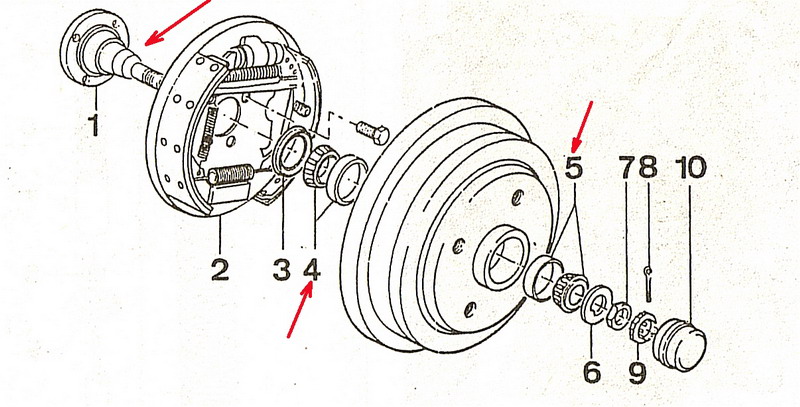

Машина при скорости больше ста приобретает звук взлетающего самолёта… Гудёж был замечен в ступице заднего колеса. Поменять подшипник по всем пунктам правилов с моментом затяжки не составило проблем. Проехав тысяч 5-ть в полной тишине, на 6-ой тысячи гудежь снова начал появляться с эффектом нарастания. Сославшись на не качественный товар, купил новый подшипник, установил… Тысячи три – четыре и я снова в ”самолёте”… :x
Вот сейчас думаю: опять купил шлак или дело в чём-то другом? :?
Есть подозрение на износ оси ступицы валика на рис. № 1, куда становится внутренним диаметром подшипник… Правда, на глаз выглядит вполне хорошо…
Может дело в барабане, хотя подшипник впрессовывается в плотную и каких-либо дефектов там не заметно...
Остался метод научного тыка… Вдруг кто-то с таким сталкивался и поможет дельным советом.

А потеков смазки по опорному диску не замечал? Может посадочное гнездо под сальник подгулявшее и смазка тупо вымываеться?

При снятии барабана несколько раз, подтёков небыло. Это бы сразу кинулось в глаза...

Раньше фаг был теперь может скф. Посмотрите поверхность на цапфе по которой сальник ходит, барабан когда снимаете на большом подшипнике рыжего коричнего налета не наблюдаете.

Налет, в смысле нагар? там весь подшипник в литоле, но на роликах нагара и рыжого ничего вроде... Кстати, когда снимал старый, протёр ветошью - так и с новым перепутать можно было... блестит как с прилавка.
