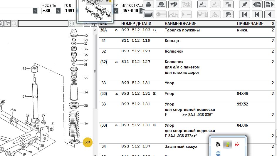

Просел зад,амортизаторы стоят не родные,чашки там не сьемные ,хочу вставить проставки нужны чашки с оригинальных амортизаторов.

Ewgenii, полистал каталог. Вроде и в родных амортизаторах чашки не съемные. Или я думаю не о том. Нижняя чашка на которую пружина ставится?

Да нижняя чашка на которую ставиться пружина,на оригинальных она съемная 100%.

Ewgenii писал(а):Источник цитаты Да нижняя чашка на которую ставиться пружина,на оригинальных она съемная 100%.
:plusviens: Совершенно верно, народ точил кольцо и подставлял под чашку. А что старая сгнила. Да не факт что неродной монтер имеет такой же диаметр как и оригинал, так на всякий случай.

Ewgenii, перенес все обсуждение в существцющую тему. Прочитайте её, посмотрите фото.
Проблем никаких нет 100%. Я бы начал с пружин - проверил какие стоят, сколько им лет, возможно нужно заменить и как выше писали попробовать подобрать от Avant (они более толстые чем для седана).
Я ничего тяжелого не вожу и ставил бы все по заводу, чтобы избежать "перекоса" передней по сравнению с задней осью.
