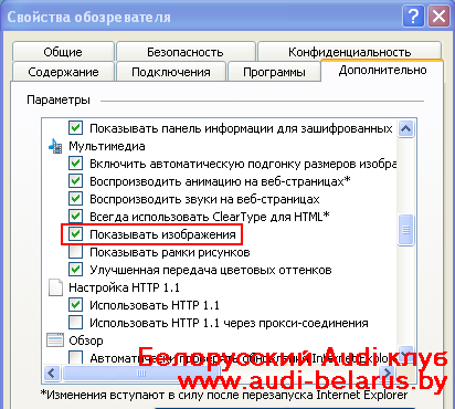

  4. В. Изображнения (картинки) автоматом не показываются, только рамки со значком либо значок без рамки. Рисунок показывается только если вызвать его контекстное меню и нажать "показать".
    О. В настройках Интернет-браузера необходимо активировать опцию Показывать изображения:

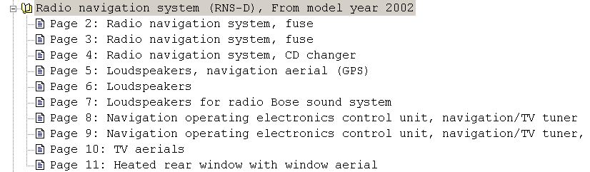

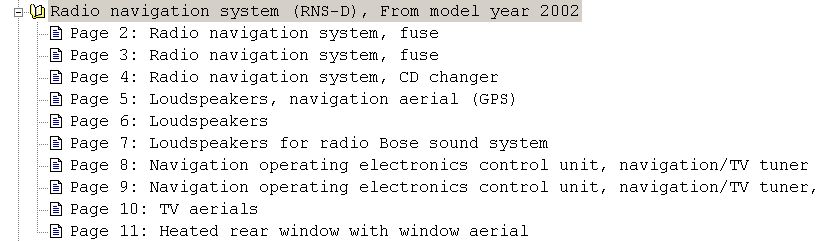

Частично ты прав. На другие машины информация есть, на мою дерево (индекс) строится со списком схем, но самих файлов в каталоге docs нет.
Итак, нужна помощь по поиску электросхемы в эльзе. В интернете схем не нашел, качать полную установку сейчас не имею возможности.
Отправлено спустя 7 минуты 9 секунды:
Да, добавлю, что проблемы с отображение видимо и не было. Что то я не подумал сразу в окне, где схемы должны отображаться, посмотреть полный путь и имя файла, к которому эльза лезла.
ELSA - электронное руководство по ремонту и ТО а/м VAG
Сообщение Паша » 19 дек 2015, 08:13
Кирилл, что-то у тебя с компьютером. Вот что у меня есть по твоему авто и вопросу про RNS-D:
Ну и сами схемы все одним файлом .pdf
audi a8 rns d elsa.pdf
(289.47 KiB) Загружено 652 раз
Если что-то нужно крупнее, то говори выведу в .jpeg отдельно.
Сообщение Trace » 19 дек 2015, 09:30
Индекс у меня точно такой же, как ты выложил на картинке, а вот самого наполнения (файлов htm в какталоге ...\docs...a\de-de не хватает. Или инсталляк был кривой, или ошибки были при установке.

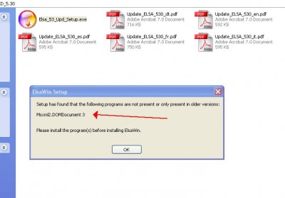

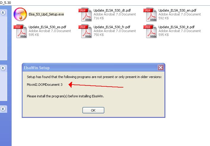

Решил посмотреть что там в новых изданиях да и время уже подошло. Не пускает установится версии 5.3 вот это цУдо :shock2: msxml2 domdocument 3, операционка ХР вопрос что это где это как это итд итп прикрутить.
