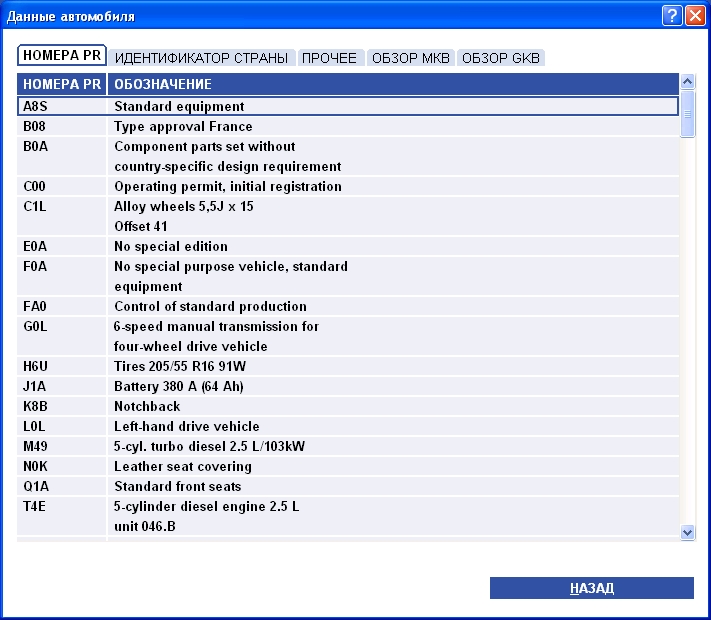

Сообщение Rezaka™ » 18 янв 2010, 12:29
ЗНАХАРЬ, какая именно инфа по авто на английском? расшифровка VIN? или сам интерфейс?
Сообщение ЗНАХАРЬ » 18 янв 2010, 16:07
Расшифровка VIN
Сообщение Rezaka™ » 18 янв 2010, 20:43
ЗНАХАРЬ, так она в ETKA изначально на английском идет, чтобы получить на русском необходимо использовать программы сторонних производителей. Скинул тебе мою на почту (5 мег), радуйся :)

Сообщение Игорь » 19 янв 2010, 13:01
Rezaka™, я веду речь о русификации вот этого:
Идентификация автомобиля в ETKA7 на английском языке
