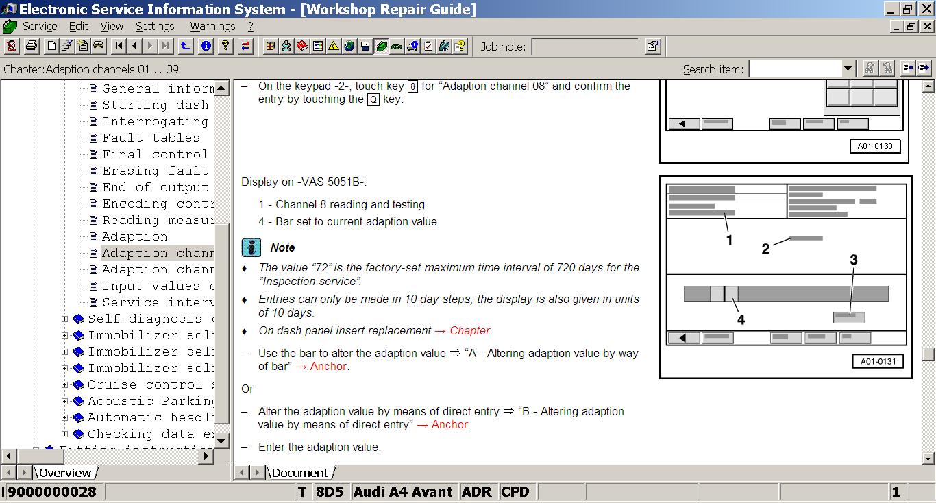

ELSA 3.91 у всех такие окошки с полосками вместо текста?
Сообщение DIA » 30 июн 2013, 14:01
Да, это просто указания, когда подключишь дилерский прибор в нем в этих окошках все отобразится, это просто руководство там же ясно написано подключить VAS 5051.
