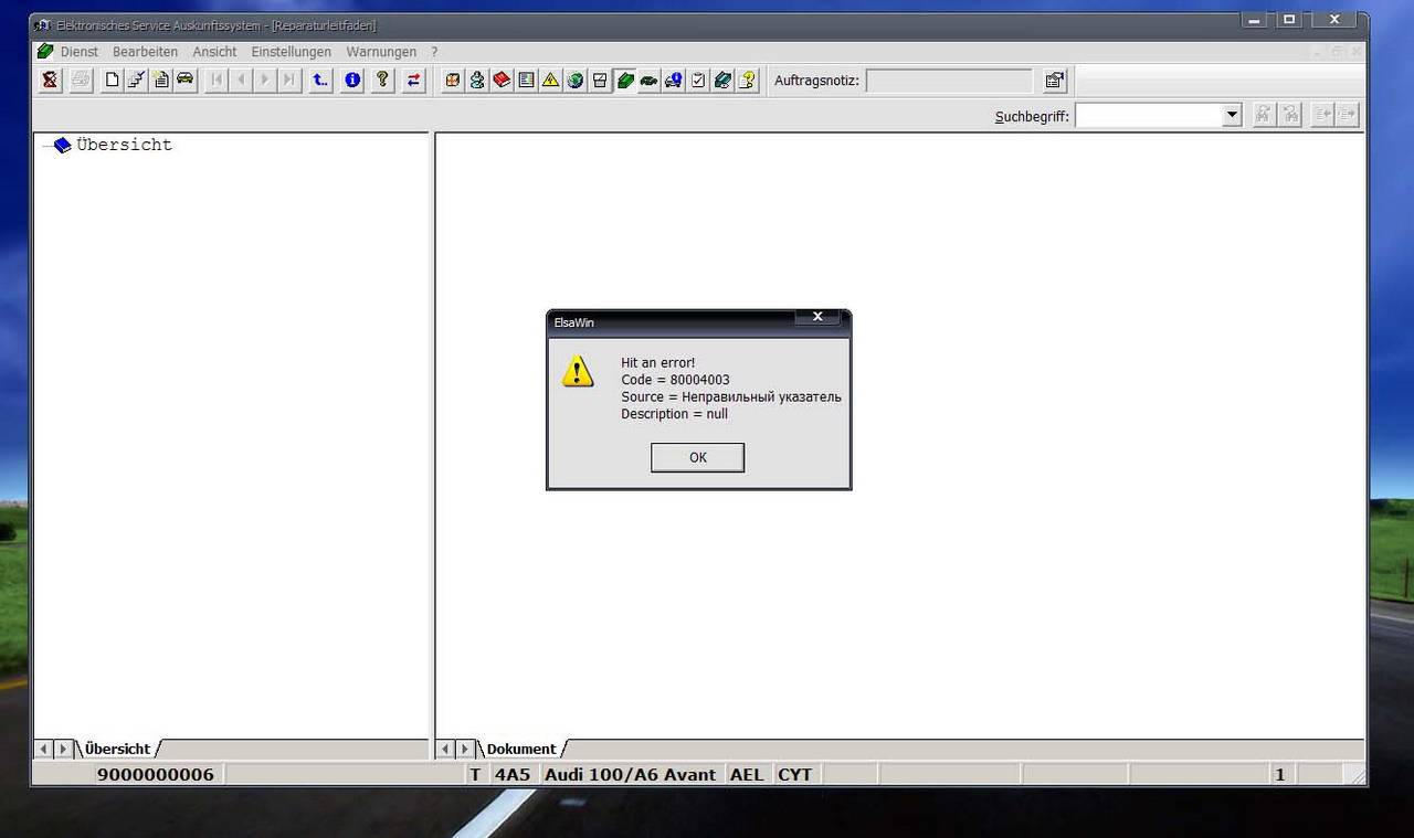

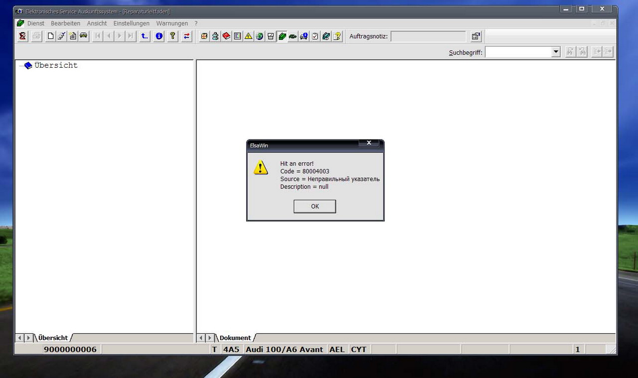

Сообщение Dr Freeman » 09 май 2012, 13:10
Знахарь, :hi: пробовал и так, но пока не введешь VIN кпопка "ОК" не активна и "Начать запрос" и остальные тоже. там где VIN горит красный крестик, пропадает, когда вводишь, только тогда все кнопки становятся активными
Добавлено спустя 1 час 17 минут 27 секунд:
Благодарю, вроде что-то получается, но выдает ошибку, что ничего по данному авто нет, пробуйте на других языках.
Буду разбираться дальше :thanks:

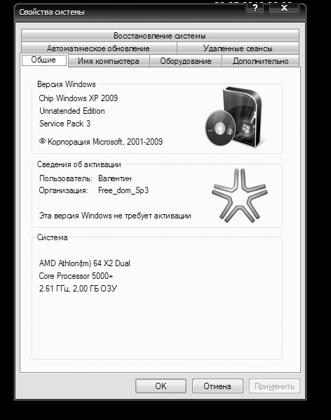

Сообщение Dr Freeman » 10 май 2012, 01:14
не, у меня XP-ка :)
ну я вроде немного разобрался что к чему, попробую может эльзу с базами еще раз переустановить. Для А6 С4 AEL наверное нет смысла ставить новые оболочки, может лучше 3.5 попробовать?
