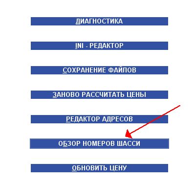

Сообщение Sly » 11 июн 2010, 08:54
ЗНАХАРЬ, думаю Игорь имел ввиду эту кнопочку в настройках ЕТКА.
Я думал что все в курсе про эту визможность... :?
Но какбы это не спасает владельцев свежекупленных ауди... :(
Сообщение Игорь » 11 июн 2010, 11:49
Sly писал(а):... Я думал что все в курсе про эту визможность.
Да, эта возможность хорошая, но она неполнофункциональная - кнопочка ОК неактивна.
