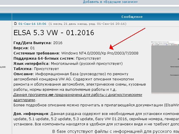

ELSA - электронное руководство по ремонту и ТО а/м VAG
Сообщение DIA » 22 окт 2016, 22:28

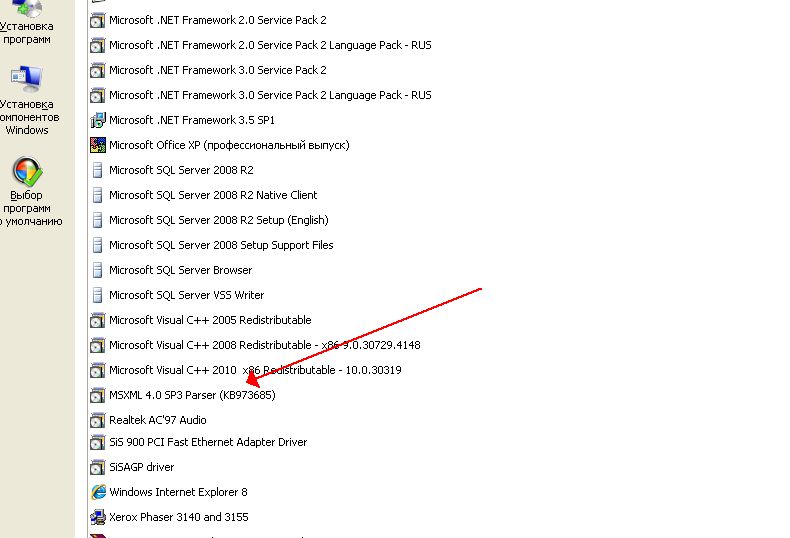

Причем тут шапка обновляли её или нет, ясно одно что нет msxml2 domdocument 3 в ОС и его надо подсунуть как я понимаю. как вот этот к примеру снизу, Вована надо потревожить.

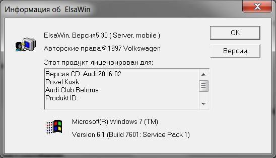

Сообщение Паша » 04 ноя 2016, 11:18
Поставил ELSA 4.0 с последующим обновлением до 5.3 на ноутбук с Windows 7 Professional Rus x64. Базы Audi 02.2016. Все стало без единой ошибки. Дистрибутив комплекта установки занимает 27 Гб, установленная программа с базой Ауди - около 25 Гб. Могу поделиться исходниками.
 Скриншоты:
 Брал тут:
Сообщение DIA » 04 ноя 2016, 13:09
Там же брал и все установилось на 5.2 а вот саму оболочку на 5.3 не дает как выше писал. а Вова молчит как партизан. этот msxml2 domdocument 3 лично не нашел что бы подсунуть. По большому счету 4.0 выше крыши а база 5.3 уж очень большая в отношении по моему к 12 гиг четверки, хотя в теперешнее время терабайтных веников это не проблема.
Сообщение Паша » 04 ноя 2016, 17:01
Для чего 5.3 нужна?
Если реально это важно, то найдем решение.
Я хотел остаться на 4.0, но подумал раз все новое, то поставлю последнюю версию. Проверил все функции - пока никаких проблем.
Сообщение Паша » 05 ноя 2016, 14:12
DIA писал(а):Источник цитаты msxml2 domdocument 3, операционка ХР вопрос что это где это как это итд итп
Игорь, в папке с обновлением до версии 5.0 будут два файла:
Их и нужно установить, а затем еще раз попробовать запустить обновление до версии 5.3.

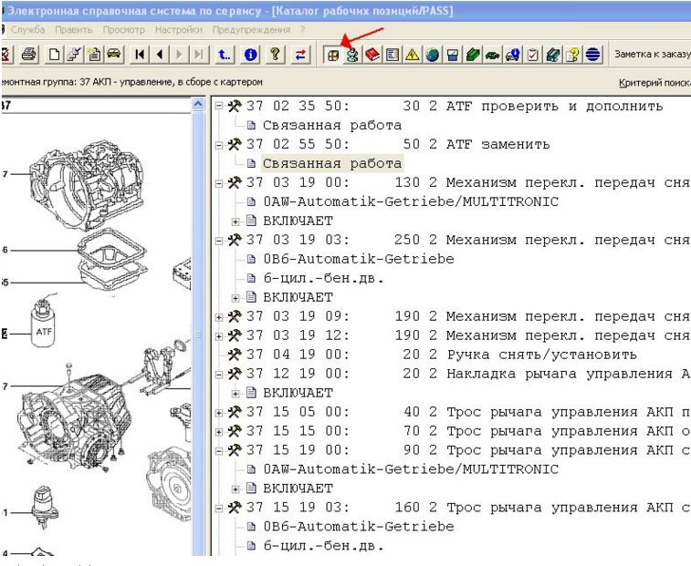

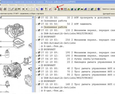

знающие соклубни, подскажите, являются ли указанные в elsa нормативы трудозатрат (нормочасы) для однинаковых работ обязательнымии для соблюдения всеми ОД? т.е. может ли один ОД выставить, напр., за замену масла в коробке 0.5 нч, а другой 0.9 нч?
Сообщение DIA » 13 янв 2017, 18:56
Товарищ проработавший не один год у офф представителей сказал для всех офф одинаково, а вот цена нормочаса может отличатся. Но можно по разному и посчитать типа ошибся итд итп :stars:

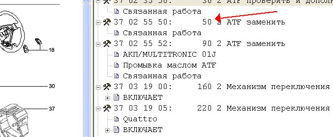

Сообщение jimcrow » 13 янв 2017, 22:33
DIA, спасибо за ссылку.
Получается, что наш ОД все правильно по НЧ считает. Понятно, что стоимость НЧ может отличаться.
А как тогда получается, что российские ОД могут за замену масла в вариаторе брать только 0.5 нч - например тут http://www.audi-club.ru/index.php?threads/to-4-a4-b8-sovety-otchety-skany-narjadov.217176/page-10#post-10671332?
Наш местный ОД такие "чэсные" получаются, а русские демпингуют??
P.S. Данные авто в подписи обновил, у меня как раз мультитроник ;)

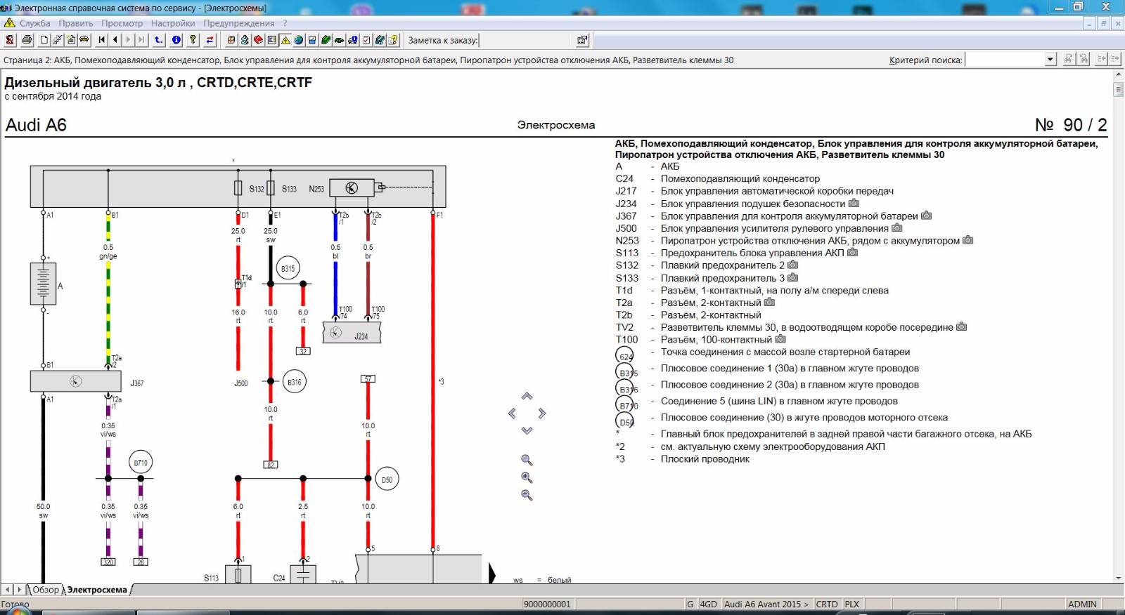

Сообщение DIA » 14 янв 2017, 07:27
jimcrow писал(а):Источник цитаты Наш местный ОД такие "чэсные" получаются, а русские демпингуют??
Да зайди сам и посмотри кто кого и как имеет, у меня авто нет твоих годов тринадцатых прога тут старая. но что то рядом стоящее выглядит как на картинке ниже наверное.

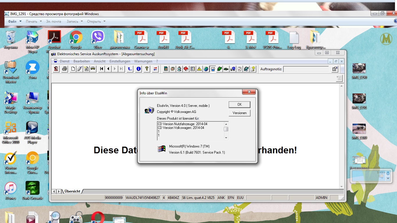

Сообщение gbossmail » 29 ноя 2017, 16:48

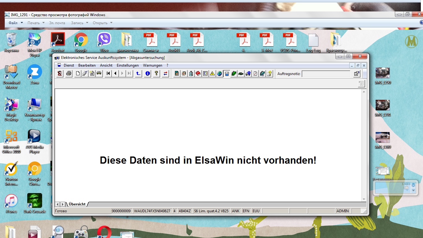

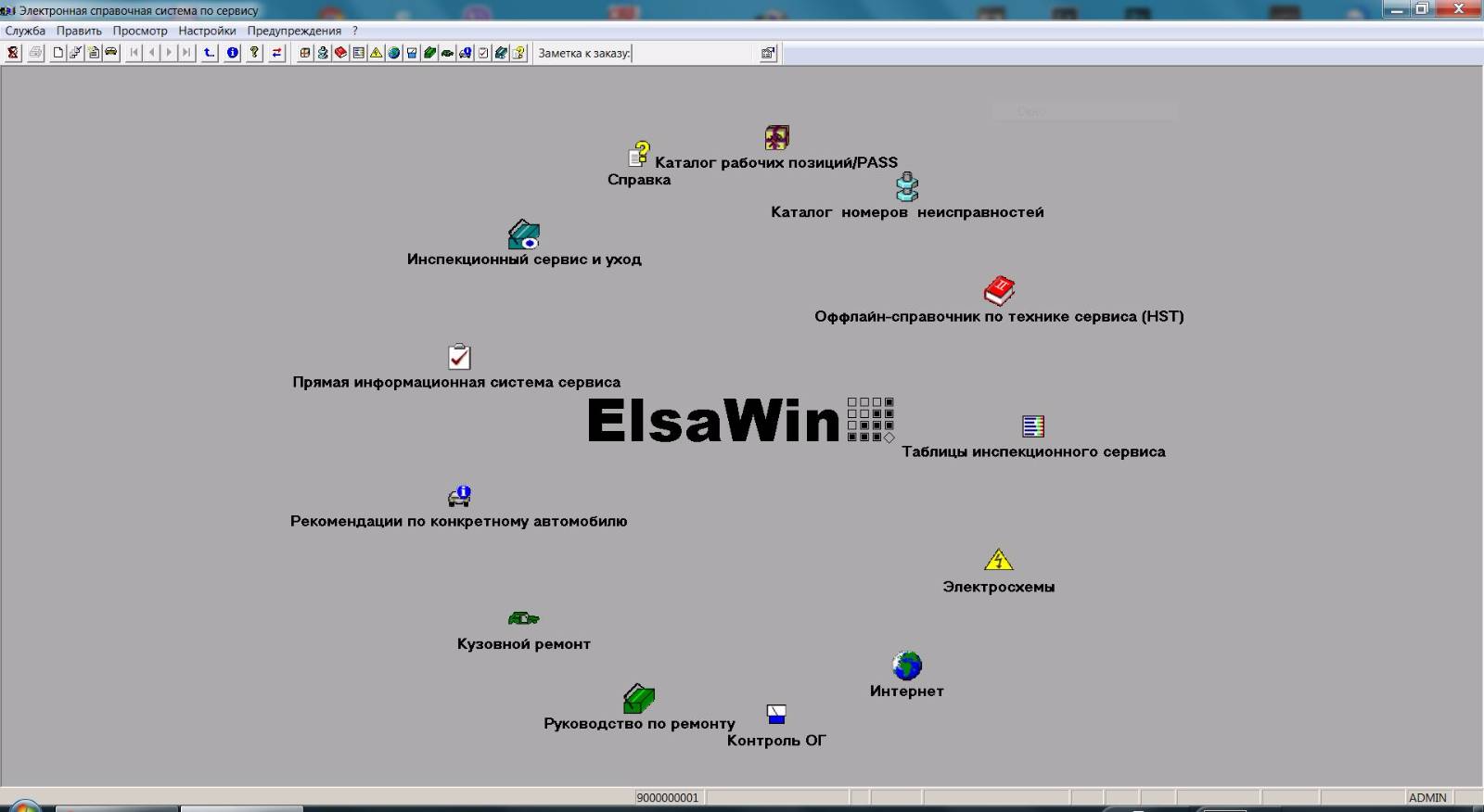

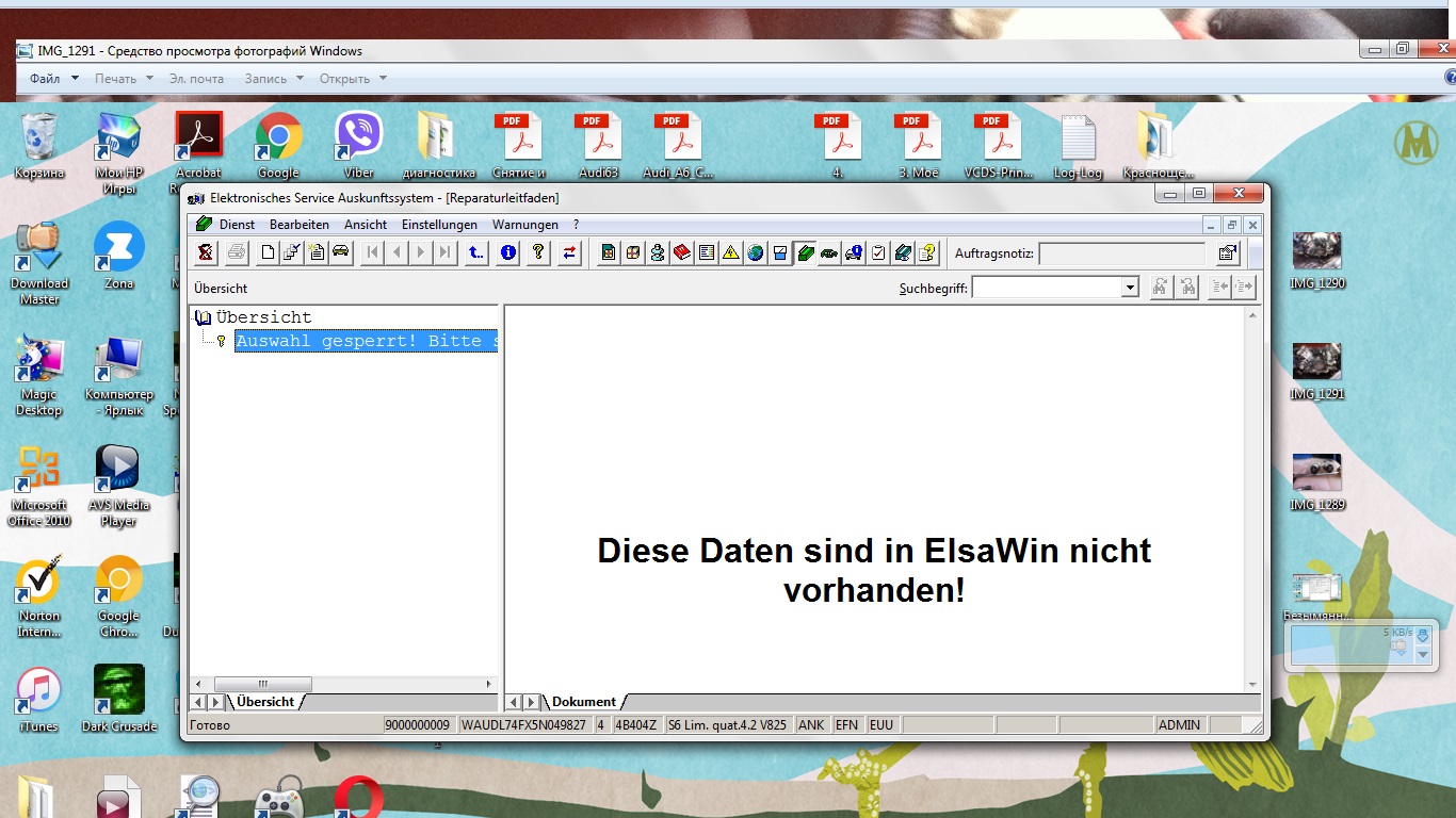

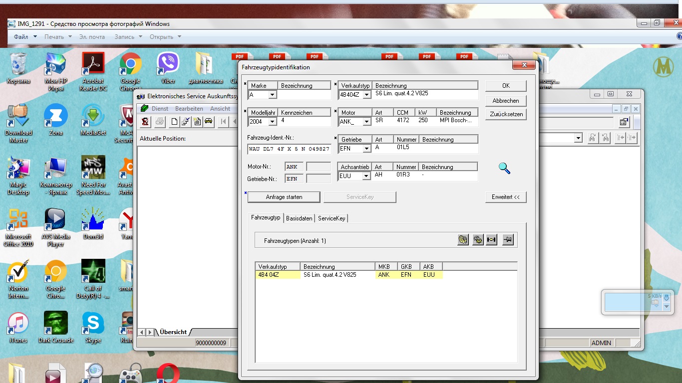

День добрый. Если не трудно, подскажите. Установил elsa на wbn7,скачал базы, выбираю авто,но кроме ТО ничего не открывается. Почему? Есть скины сообщений. Заранее спасибо.

Сообщение Макс » 01 апр 2018, 20:08
Добрый вечер!
Вопрос такого характера.
Скачал на днях из шапки данной темы Эльзу 5.1.
Все установил. Сейчас открыл интересующий меня вопрос (снятие и установка масляного радиатора на 3,0 тди ВМК), так информации оказалось крайне мало.
Зеленым подсвечивается "Ремонтная группа 23", я по ней кликаю, а в ответ просто белый экран без текста. При этом те ссылки которые подсвечиваются красным цветом - открываются.
Скажите - это такая слабенькая база или у меня что-то не так???
Если есть где-то более насыщенная база, то буду признателен за ссылку.
Заранее благодарен!
Отправлено спустя 10 минуты 7 секунды:
Попробовал сейчас зайти напрямую в раздел снятие насоса ТНВД, впускных коллекторов и там все-таки есть интересующая меня информация, однако заметил что некоторых поясняющих фото все-таки нет. Стоит ссылка на фото и крестик.
Посему вопрос по более полной базе остается актуальным!
Плюс на мой взгляд крайне неудобно лазить по всем очередно разделам, которые отражают информацию по узлам, которые необходимо попутно демонтировать дабы долезть до нужного узла....
