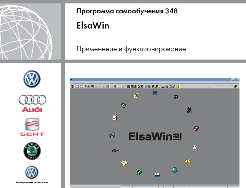

Во вложении находится Программа самообучения 348 ElsaWin, которая вам поможет ознакомиться с программой и получить навыки работы со столь полезной программой.
Скриншот "Программы самообучения 348 ElsaWin"
348 ElsaWin Primenenie.pdf
(8.6 MiB) Загружено 2809 раз

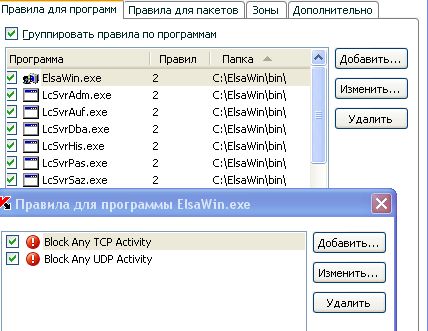

прибил касперским любой выход в инет elsa, все exe-файлы
не помогло :evil: :evil: :evil:

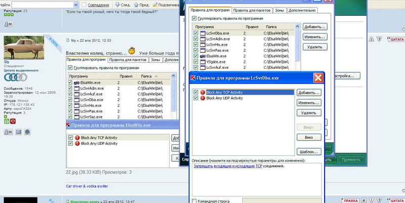

Сообщение Sly » 22 апр 2012, 12:33
Властелин колец, странно... :? Уже больше года полет нормальный... Как доступ запрещаешь? Должно так выглядеть.
Сообщение Властелин колец » 22 апр 2012, 13:47
Сергей73 писал(а):Когда базы слетают, я переустанавливаю оболочку и всё ОК до следующего раза
попробовал - помогло :yahoo: :yahoo: :yahoo:
Сергей73, :thanks:
Добавлено спустя 6 минут 15 секунд:
и заняло 3 минуты :good:
Sly, точно так и сделал
вот скрин:
не помогает - пару месяцев, причем включаю не часто, и слетает
:unknown: :unknown: :unknown: :unknown: :unknown:
