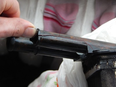

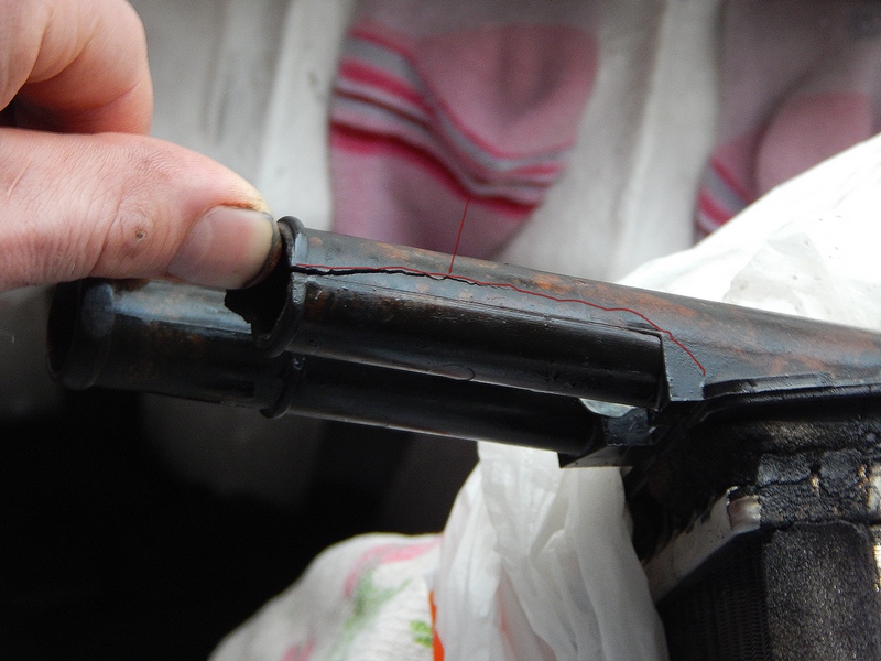

Помогите подобрать печь радиатора Ауди 80 1,8E.
Всем привет. Просмотрел форум. Почему то таких проблем не заметил. Нужно поменять печь радиатора. Значит в старой при развоздушивании треснула трубка на самом радиаторе, предполагаю от старости или от моей халатности. Значит снял все размеры сам, измерял по сотам, большинство сайтов и продавцов в магазинах предлагали так измерять. Сказал продавцу интернет магазина Vin, номер двигателя, год авто, мощность (по номеру двигателю) и размеры радиатора. В итоге три раза ко мне приходил, все размеры не подходят, хотя на сайте и на упаковке пишут именно те которые нужно. Нужны размеры 152х40х234 (это по сотам) приходят 234 X 156 X 42 mm. По разговору продавца он 7 раз заказывал, по тем размерам что я просил а приходят совсем другие и большинство из них 234 X 156 X 42 mm.
Что делать ????? Где искать и заказывать. Авто уже неделю стоит.
Возможно нужно заказывать дороже и ближе к оригиналу .Но, для 30-ти летнего авто заказывать радиатор который будет будет стоить как пол авто это безумие.
Есть ли какие хорошие и проверенные оригиналы стоимостью до 30 руб ???? А может есть возможность починить старый ???

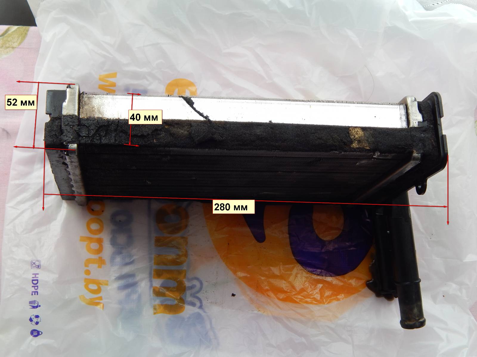

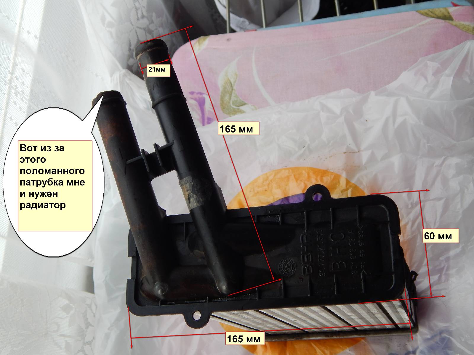

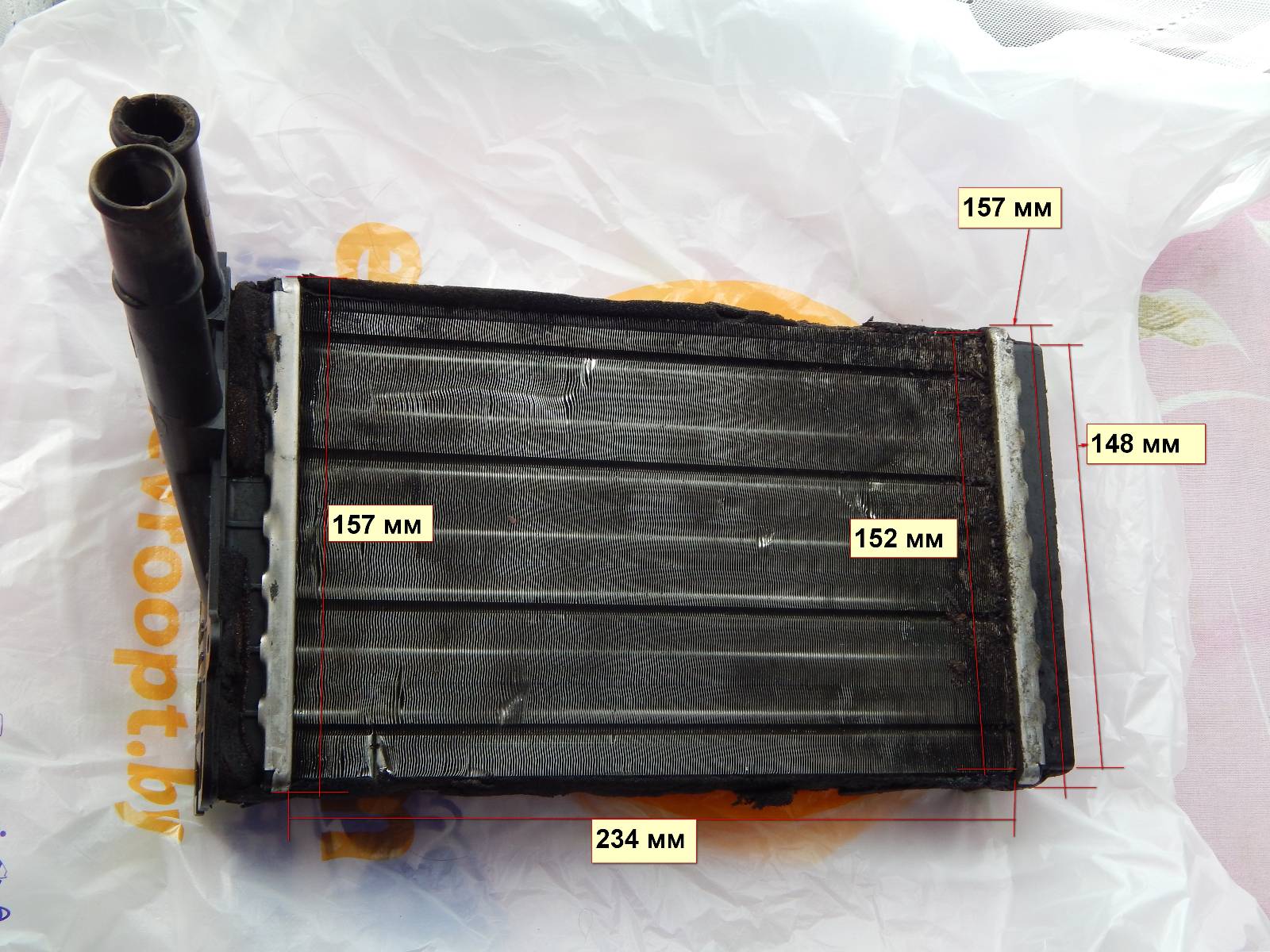

BEHR 91.777.71.506 рядом есть номер 8D1 819 031А и еще рядом PA 66 Gf 30.
Волосатый! писал(а):Источник цитаты 152х40х234 (это по сотам)
Я уже выше писал какой нужен. Вот ниже фото чуть позже приведу.Волосатый! писал(а):Источник цитаты 152х40х234 (это по сотам)
Отправлено спустя 4 минуты 34 секунды:
Вот какие размеры нужны дотошно: А у него приходили другие на 2 - 4 мм больше. А в другом магазине вообще три штуки с короткими патрубками пришли. Хотя давал и Вин, номе двигателя, все эти номера печки и размеры ее......Аналогов получается нет до 30 руб. А еще в двух магазинах сказали что указаны на таких другие размеры.....
