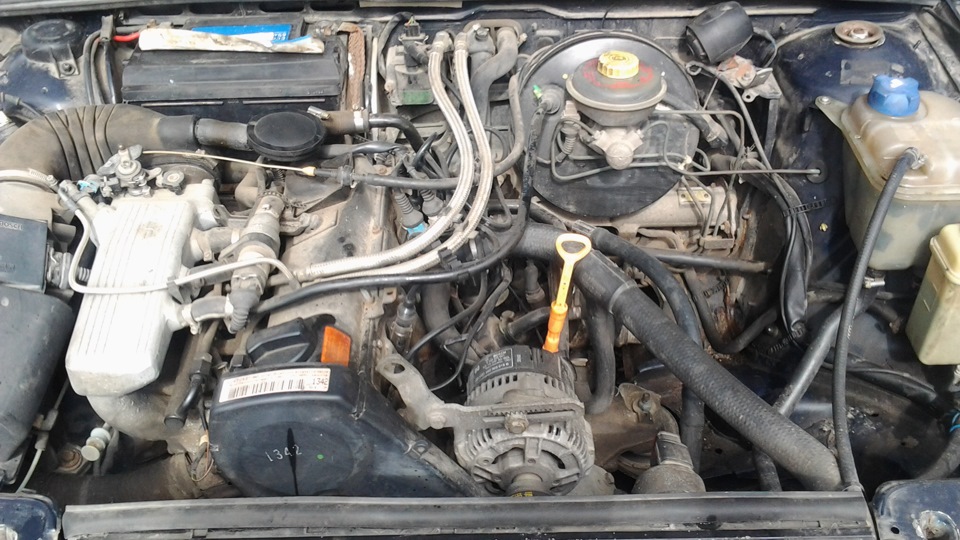

Здраствуйте! Audi 80 B4 1993 2.0E ABK. Подскажите, где можно найти информацию, как снять металлическую трубку охлаждающей жидкости(на картинке ниже под №5)?
 ETKA Жидкостное охлаждение 2,0 л. 4-цилиндр.
Смотрел ETKA - нету информации о размере болтах, на которых держится трубка. ELSA - даже на немецком нету инфы как снять эту трубку.
Методом исключения нужен ключ на 16, но к болтам очень неудобно добираться. Подскажите на будущее, где икать подробную инструкцию как снять определенную деталь, а особенно, какие еще детали нужно снять, что бы добраться до нужной?
P.S. решил не создавать новую тему, если нужно - перенесите плз.

Сообщение Паша » 25 ноя 2016, 10:48
barad3ed, перепроверил ELSA - нет данных по разбору этих патрубков. Посмотрите руководства по эксплуатации Audi у нас на форуме.
Мне кажется на этом двигателе не должно быть проблем с доступом к этой трубке и ее демонтажом:

Сообщение barad3ed » 25 ноя 2016, 11:26
Паша писал(а):Источник цитаты Посмотрите руководства по эксплуатации Audi у нас на форуме
Спасибо за быстрый ответ! Все руководства смотрел, раздел "система охлаждения" во всех один в один, как и в бумажной версии одной из книг. Инфы нет. Найду инструмент, отпишу.

Сообщение barad3ed » 30 ноя 2016, 21:55
Трубку поменял, нужен был торцевой ключ на 16. Накидным вряд ли бы получилось.
Немного предыстории:
Все началось с того, что закипела ОЖ, вентиляторы не работали. Сразу подумал на датчик включения вентиляторов и ездил на всегда включенном вентиляторе (замкнул проводом). Заметил утечку ОЖ. Долил 2,5 литра (выкипеть столько могло за 1 раз?). Пару дней все было ок, машина работала не больше 10 минут в день. Потом появилась утечка ОЖ, виновата была трубка ОЖ, которую я и поменял. Датчик включения вентилятора тоже поменял.
Что имеем сейчас: печка греет отлично, нагрел ОЖ (вплоть до 110°C) - вентиляторы не включились. Радиатор и трубки сверху - горячие, снизу - холодные. Не работает большой круг циркуляции ОЖ? Заменить термостат? Поскажите, в чем еще может быть беда?

Сообщение Юра 80 » 01 дек 2016, 09:13
barad3ed писал(а):Источник цитаты Радиатор и трубки сверху - горячие, снизу - холодные. Не работает большой круг циркуляции ОЖ?
Да. Термостат менять.
А чем температура измерялась?

Сообщение barad3ed » 01 дек 2016, 13:42
Юра 80 писал(а):Источник цитаты А чем температура измерялась?
По показателям на приборной панели. По ощущениям, верхняя резиновая трубка - горячая.
перегревается авто
Сообщение Юра 80 » 02 дек 2016, 06:55
barad3ed писал(а):Источник цитаты на приборной панели.
Датчик температуры может врать, показометр на приборе может врать.
barad3ed писал(а):Источник цитаты верхняя резиновая трубка - горячая
100 град - это такая горячая, как чайник :)
Но если нижняя трубка холодная - термостат закрыт.

Сообщение barad3ed » 16 апр 2017, 13:38
Заменили термостат, вентиляторы заработали при перегреве, поменял датчики температуры ОЖ (синий и белый) показания остались примерно те же(100-110), но лампочка перегрева ОЖ ни разу не загоралась.

Сообщение DIA » 16 апр 2017, 14:27
barad3ed писал(а):Источник цитаты показания остались примерно те же(100-110)
По моему просто что то врет. Ставлю 1$ на приборку.
