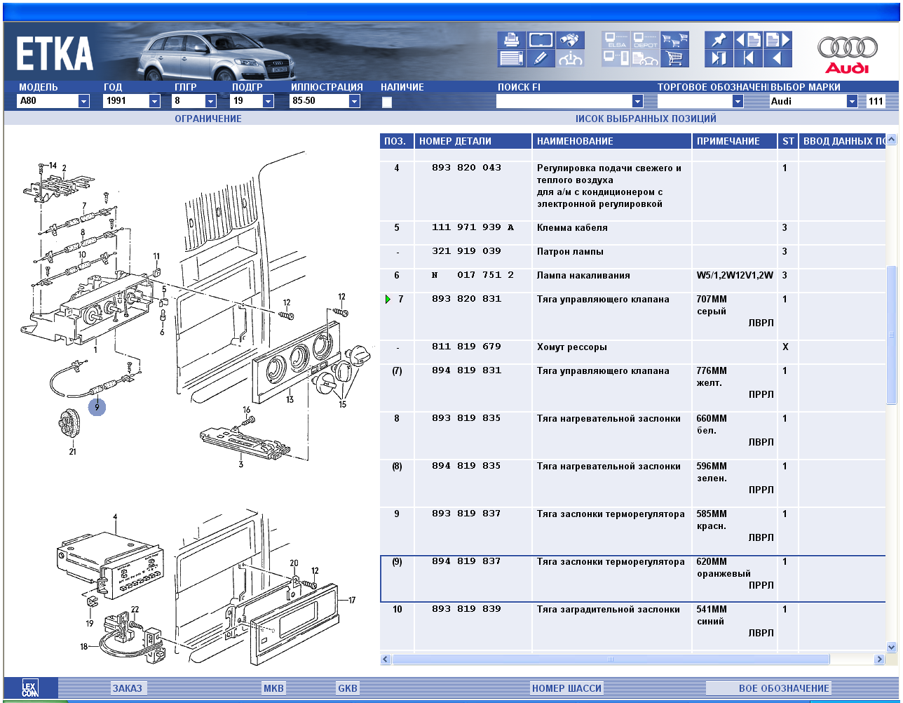

Сообщение Игорь » 22 ноя 2010, 02:16
Юра 80 писал(а):... Ссылка уже не открывается почему-то.
У меня открылась. Вот для наглядности скриншот из ETKA илл.85-50:
Регулировка подачи свежего и тёплого воздуха Audi-80 B3 1991г
Sven, как видите - тяги заслонок промаркированы цветом (жёлтый, белый, зелёный, красный, оранжевый, синий, коричневый), это облегчит установку, т.е. поможет избежать путаницы.
