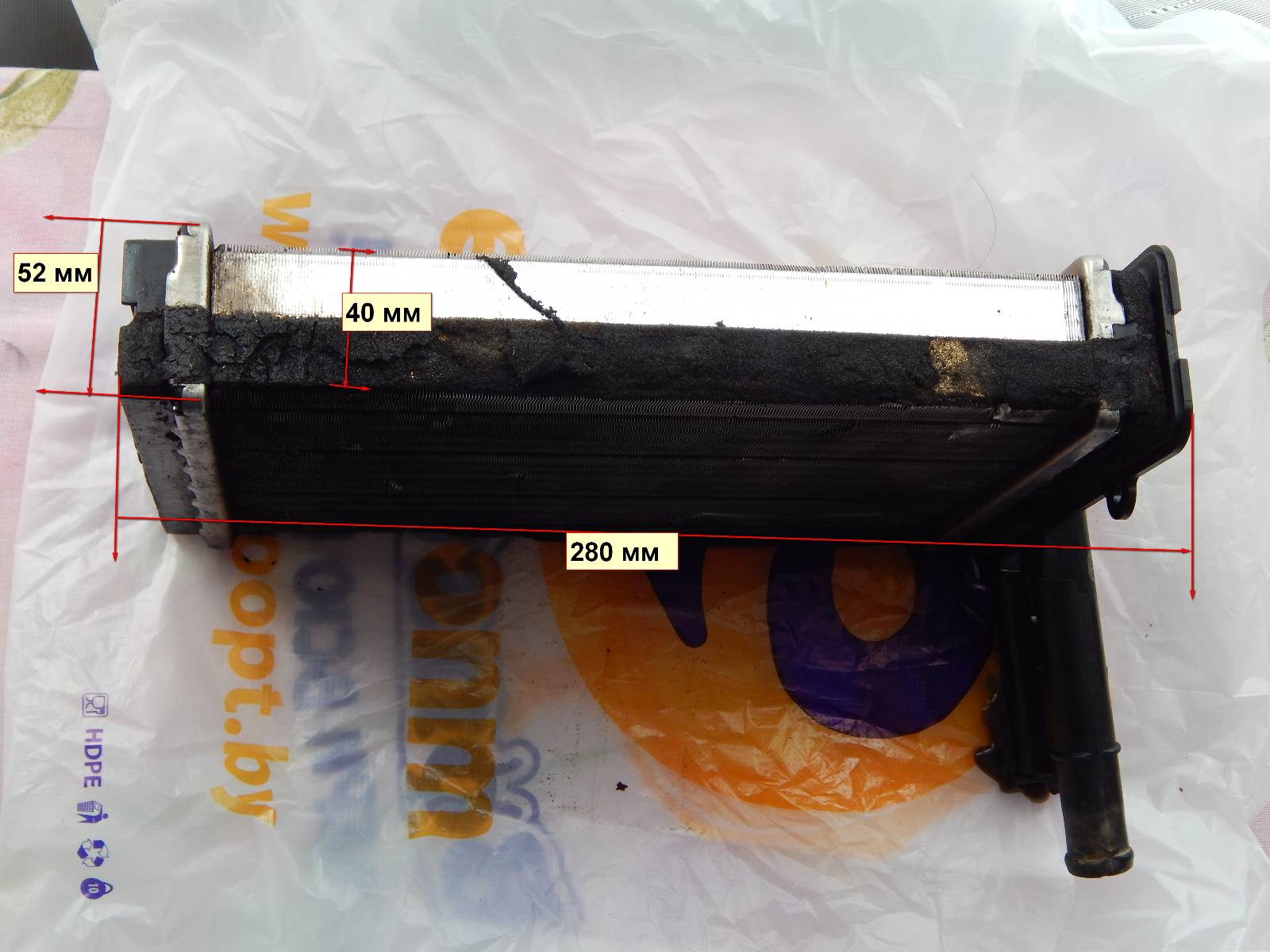

Всем привет. Просмотрел форум. Почему то таких проблем не заметил. Нужно поменять печь радиатора. Значит в старой при развоздушивании треснула трубка на самом радиаторе, предполагаю от старости или от моей халатности. Значит снял все размеры сам, измерял по сотам, большинство сайтов и продавцов в магазинах предлагали так измерять. Сказал продавцу интернет магазина Vin, номер двигателя, год авто, мощность (по номеру двигателю) и размеры радиатора. В итоге три раза ко мне приходил, все размеры не подходят, хотя на сайте и на упаковке пишут именно те которые нужно. Нужны размеры 152х40х234 (это по сотам) приходят 234 X 156 X 42 mm. По разговору продавца он 7 раз заказывал, по тем размерам что я просил а приходят совсем другие и большинство из них 234 X 156 X 42 mm.
Что делать ????? Где искать и заказывать. Авто уже неделю стоит.
Возможно нужно заказывать дороже и ближе к оригиналу .Но, для 30-ти летнего авто заказывать радиатор который будет будет стоить как пол авто это безумие.
Есть ли какие хорошие и проверенные оригиналы стоимостью до 30 руб ???? А может есть возможность починить старый ???

Вот какие размеры нужны дотошно:
А у него приходили другие на 2 - 4 мм больше. А в другом магазине вообще три штуки с короткими патрубками пришли. Хотя давал и Вин, номе двигателя, все эти номера печки и размеры ее......Аналогов получается нет до 30 руб. А еще в двух магазинах сказали что указаны на таких другие размеры.....

Привет всем !!!! На днях делал свой старый радиатор!!! Фотик с собой не брал, не было время снимать. В общем разобрал почистил, правда штук так с десяток макарон все таки сломалось (это те которые были сильно забиты и видно от старости а может даже и перегрева какова). И да, забиты были лишь те что на входе антифриза, песком и еще всяким г....ом. В место герметика посоветовали на форумах и других сайтах использовать стекольный клей. Так оно и было, пошел у стекольщиков взял клея все промазал, с низу резинки (прокладку) и с верху, все сжал обратно спресовал и оставил сохнуть на выходные, т.е на двое суток.
Сегодня пришел и проверил. Правда не было времени сильно проверять. Вставил в одно отверстие шланг и под давлением сколько позволяло проверил на воздух. Все чисто...Завтра если будет время еще раз проверю тщательно и под большим давлением.
