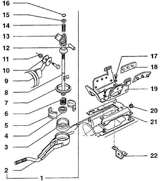

какой шарик на схеме?
коробас
Сообщение Юра 80 » 19 сен 2012, 22:16
Beaves писал(а):на схеме?
на схеме Plasma - шарик - это нумер 17
вынимается вверх после съема стопора 9
Добавлено спустя 6 минут 7 секунд:
ну, старт, ессно - собственно наболдашник отвернуть. Потом - шкурку ну и далее по порядку вниз по картинке (которую Плазма постил)
