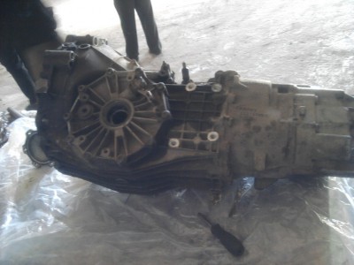

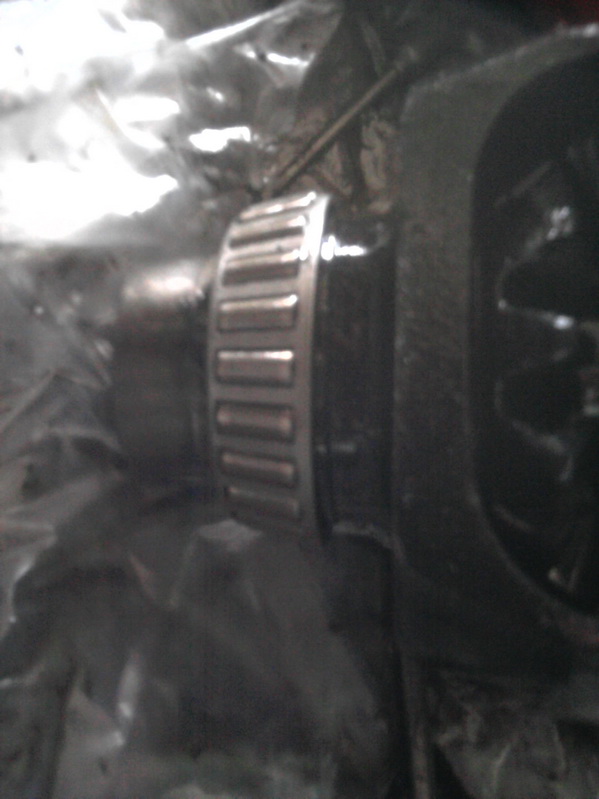

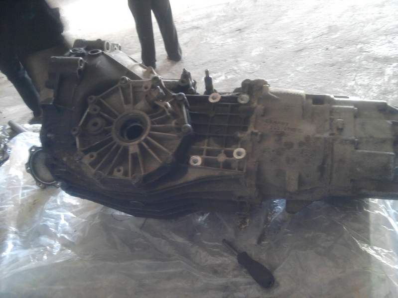

Доброго всем. Вчера наконец-то была скинута коробочка

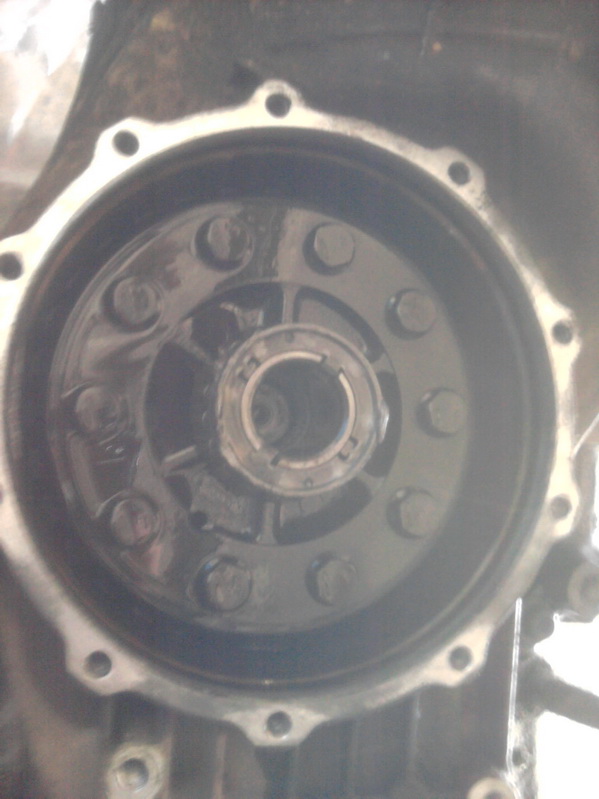

Большая, зараза, да и тяжелая. Начали разбирать, а там на магнитном датчике налипла мелкая-премелкая стружка
. Оказалось, что когда мне раньше меняли один из подшипников дифференциала так отрегулировали люфт, что подшипник с другой стороны начал слизываться,оттуда и стружка

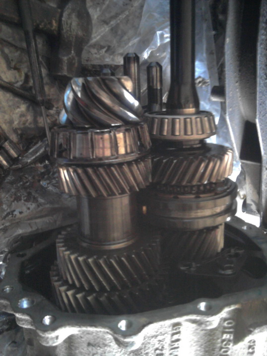

. Угадайте, какой подшипник меньше: этот
или этот?

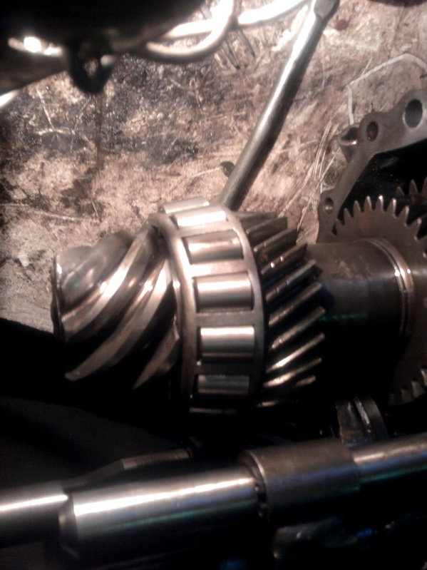

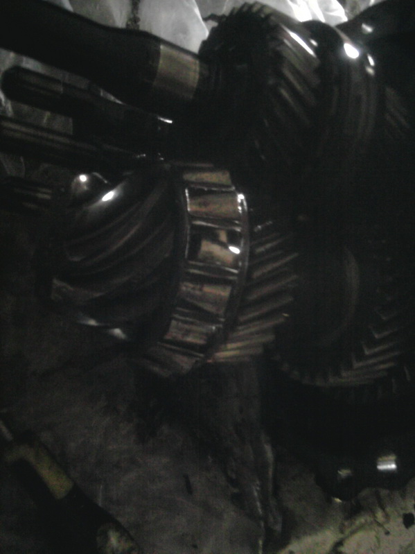

. Но беда моя не в них, а вот в этом
. Подшипника просто нету, обойму чуток погрызло. Буду подбирать по каталогу fag, так дешевле получиться должно, а подшипники дифференциала гляну в каталоге skf. Именно таких производителей там подшипники стоят. Кстати их номера кому интересно: подшипник вторичного вала - fag 576582 austria n*a , а дифференциала skf bt1-0082/qcl7c germany l*s.Как найду - отпишусь. Интересно, а у нас какие-нить одноклубники подшипниками занимаются?

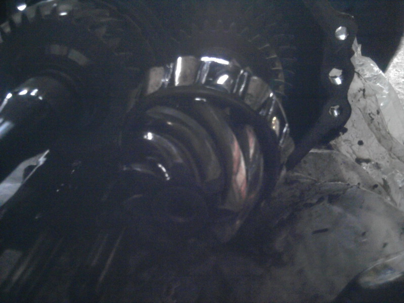

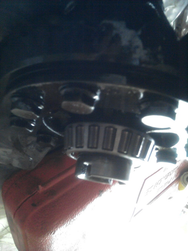

В общем я снова на коне. Подшипник установили
, но поиск его вызвал определённые трудности, в один момент я даже подумал за подшипником в Киев ехать когда была озвучена цена в 100 гривен, но при дальнейшем разбирательстве оказалось, что он у них 170 уёв стоит, мной юыли обзвонены основные подшипниковые компании РБ, а также высланы электронные запросы в РФ. РФ присылали одинаковые ответы:"извините, товар отсутствует. С уважением...", компании РБ, в том числе и официальный представитель FAG SChaeffler Technologies в Минске, также ничего не нашли.Подшипник я нашёл только в 2-х местах РБ: Малиновка Минск 676-09-85vel 120уёв и Морозик Могилёв 682-43-03, в итоге отдали за 130 уёв.(кому интересно Морозик сам занимается ремонтом, но тока со снятыми коробками. Замена 60 уе.)
Оказалось всё не так, просто с правой стороны дифференциала стоит другой подшипник, меньше, чем с левой, и номер его по skf bt1b-328612c-q-cl7a. После ремонта покатался на авто-гула совсем нет, аж непривычно как-то, музыку громко врубать не надо. :)
