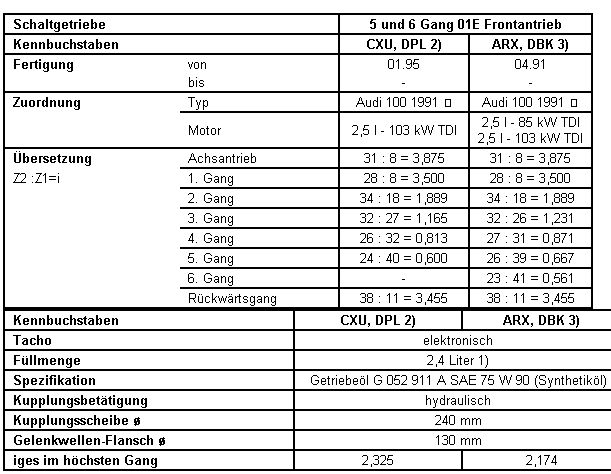

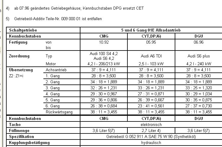

Подскажите пожалуйста совместимость редуктора CKF c кпп ARX
А6 С4 2.5 тди кватро редуктор CKF . Кпп CYT

Как то так по моему одинаково.

народ объясните дурню подойдет ли 6мкпп с ауди с5 2.5tdi v-образного матора на матор r5 2.5 tdi -стоит 6 ступка 6передаче приходит конец -искать такую думаю нет смысла живых уже мало а вот с с5 яйца можно думаю найти-вопрос-станет ли она по купалу по осям и кулисе
