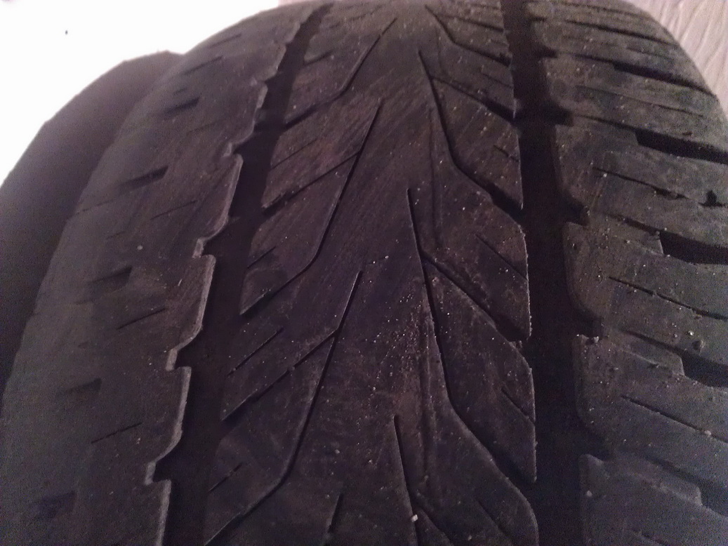

Приветствую!
Переобуваясь на зиму заметил явный неравномерный износ шин на задней оси: на обоих колёсах съедены внутренние части протектора.
Перед летом менялись задние аммо - может неправильно были сориентрованы пружины? Как должны быть?
Или другие причины?

Сообщение Женя » 04 ноя 2012, 16:50
опоры живые, а цапфы за что?
Пружины покрутить не проблема, знать бы как :?
во как пилит:

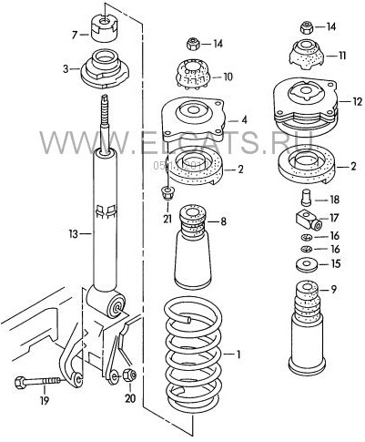

Сообщение Pank » 05 ноя 2012, 20:14
Пружины по другому не поставишь, но посмотри чтобы демпфирующее кольцо (2) было в пазах тарелки пружины (4) и, соответственно, сама пружина.
Цветные метки пружины относительно середины должны быть снизу и смотреть наружу.

Сообщение Женя » 05 ноя 2012, 20:31
Pank, пружина лежит в пазах кольца. кольцо в тарелке может быть повернуто как угодно, так?
причина: нижняя тарелка пружины снималась, т.к. менялся амо, соотв могла быть неверно установлена, соотв и в верхней части все набекрень.
Отсюда вопрос: где должен быть верхний срез пружины относительно верхней тарелки? Стоит заводской спорт.
Хочу убедиться в верности установки пружин, потом на геометрию/развал.

Сообщение Pank » 05 ноя 2012, 20:51
Женя писал(а):Отсюда вопрос: где должен быть верхний срез пружины относительно верхней тарелки?
У меня подвеска стандартная, но когда менял амо, пружины стояли цветными метками наружу. Ставил также. То есть возможно необходимо сориентировать пружину таким образом, а соответственно и все остальные элементы относительно нее.
