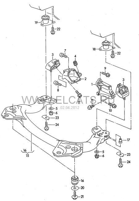

На сотке с4 мне меняли подрамник не снимали, так я дурак, с человеком разговорился и не посмотрел процесс. Но одно знаю подрамник не снимали. Меня интересует один вопрос, как его на место запресовать, он в виде гриба, чем то похож на "ромашку" в рычаг в3. Номер 16. Сайлент под номером 18, я сам менял и тоже подрамник не снимал.
awson
Сообщений: 1814
Авто: Touareg CASA 3.0
Имя: Вадим
Сообщение awson » 02 апр 2012, 10:56
Морозик писал(а):Меня интересует один вопрос, как его на место запресовать, он в виде гриба, чем то похож на "ромашку" в рычаг в3. Номер 16.
ставишь между подрамником и кузовом втулку (диаметром больше чем сайленблок)
ставишь снизу в подрамник сайлент новый (предварительно его соорентировав
и задавливаешь сайлент гидравлическим домкратом через широкую шайбу, чтобы сайлент не повредить

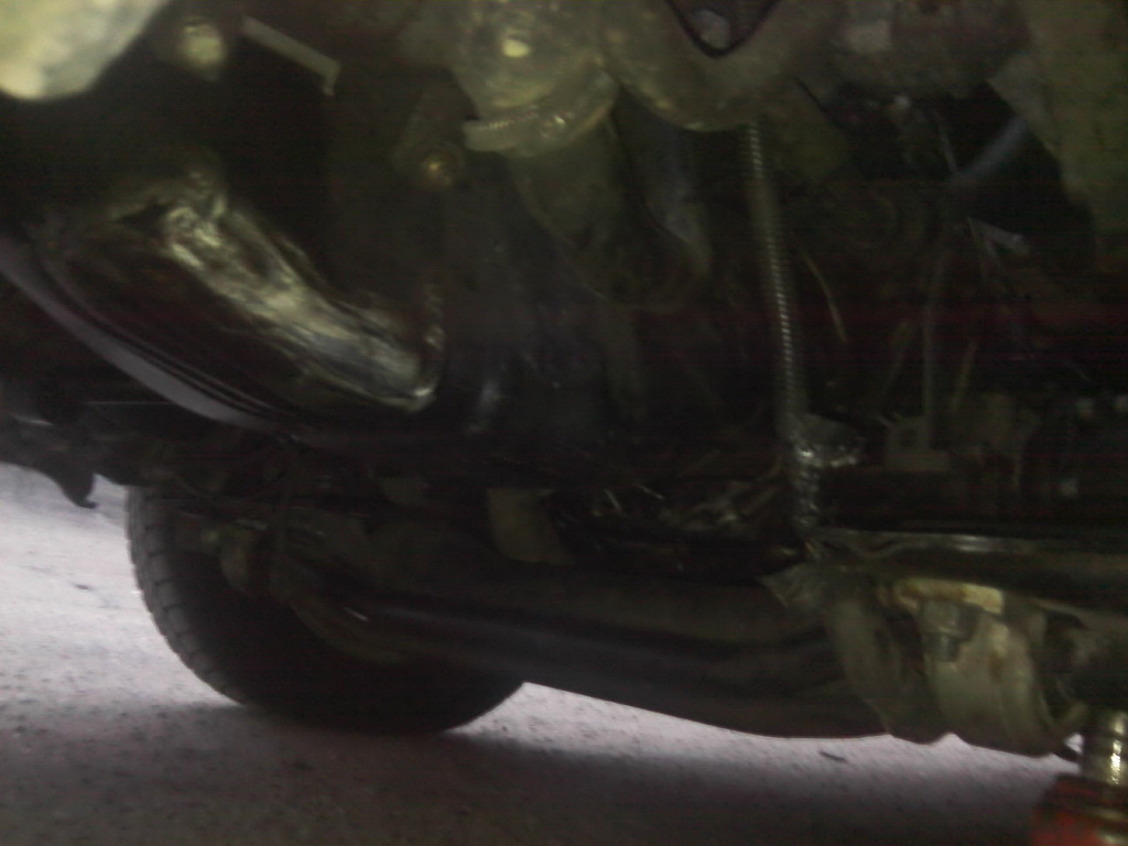

Сообщение awson » 07 сен 2012, 10:57
а вот пример как не надо делать
забыли на СТО шайбы поставить :evil:

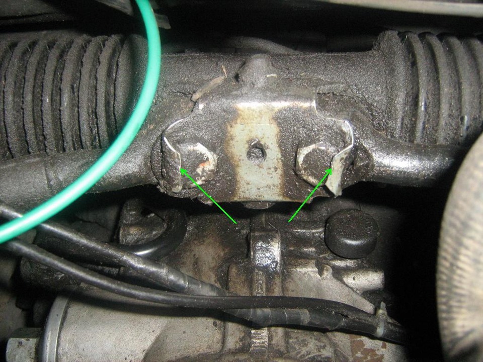

Сообщение Морозик » 23 ноя 2014, 21:55
Тему создал, а сайленты так еще и не поменял... Так и лежит 4 года назад купленный лемфердер. Была у меня проблема (ключевое слово "была"), плавала машина по дороге. Все пересмотрел, перещупал, а она ни в какую, гуляет и все. Скинул вчера подрамник, в очередной раз для ревизии. Пересмотрел рычаги, сайленты подрамника (еще с кольцами), ну целые и все. Собрал все это хозяйство, проехался, расстроился. Обратился к брату, за помощью, лишние руки нужны были. Сначала за колеса болтали, щупали наконечники, резиновые сайлентблоки рулевых тяг. Нет люфта и все. Посидели выпили, по-размышляли и мне пришла мысль пощупать соединение между кронштейном с рулевыми тягами и самой рулевой рейкой (на это соединение не думал, потому, что видел никто его не трогал и я не ставил под сомнение заводской крепеж). Взяв длинную монтировку и большой молоток, расшплинтовал эти болты и зажал их от души (повернулись в среднем на пол оборота). Проехался, кайф. Поэтому, если у кого есть плавание по дороге, обратите внимание на это соединение.
Соединение между кронштейном с рулевыми тягами и рулевой рейкой Audi A6 C4.jpg
https://e-a.d-cd.net/157f2b8s-960.jpg
Последний раз редактировалось Игорь 24 ноя 2014, 19:39, всего редактировалось 1 раз.
Причина: Вложил фотографию, изначально размещённую на стороннем ресурсе.
Сообщение Юра 80 » 24 ноя 2014, 07:06
Морозик писал(а):обратите внимание на это соединение
интересно, а с каким моментом должно быть затянуто это соединение? Нормативку не смотрел?
