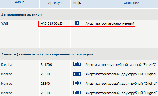

Сообщение Игорь » 24 окт 2009, 15:18
Nik_it_ON писал(а):... Когда на малине спрашиваю спортивные амортизаторы на свою машину то все говорят что нету и не бывает.
Да, я также слышал подобные ответы на авторынке в Малиновке от продавцоы Sachs и Boge. По ихним каталогам выходило, что один и тот же газомасляный аммортизатор идёт как на спорт-вариант, так и на стандарт. На мои слова, что почему же оригинал идёт под разными номерами - они развели руками и сказали "Что есть, то и продаём".
Вот например, что говорит Exist.ru:
 Амортизаторы для спорт и стандарт вариантов
Амортизатор A6Q C4 спорт:
Амортизатор A6Q C4 стандарт:
Как видно на примере Monroe - на спорт и стандарт варианты подвесок идут разные амортизаторы:
