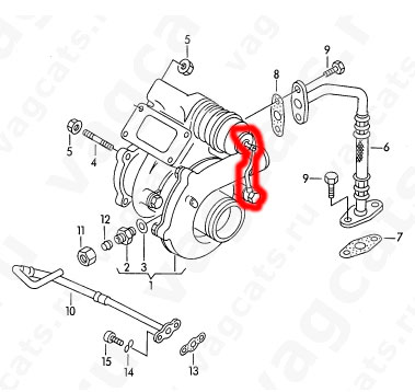

Тоже есть вибрация, хотя скорее бубнение более заметно, вибрация не сильная. Только диапазон меньше, около 250 оборотов максимум. Вибрация идет в момент пикового надува + тапка в пол, около 2300мбар у меня (аццкая :evil_NG: прошивка :crazy_NG: ).
Сними логи при разгоне. Посмотри какой надув при вибрации.
У меня сперва вообще передувало за диапазон измерений датчика (более 2570мбар). Виной тому была забитая вусмерть трубка от холодной улитки до вестгейта. Как следствие вестгейт работал неправильно, считай не работал.
На трубке так же нашел трещину. Запаял ее. Первых пару заездов ноль вибраций! Турба не передувала.
Вибрация появляется при надуве около 2200мбар и более.
Думал может детонация, пробовал углы познить в этом диапазоне в прошивке. Вроде как помогало, но в итоге один черт.
Есть еще мысля, что это 2-ух массовый маховик. Более 180 лошадей против заводских 140 (а сколько крутящий стал?, думаю более 400нм) для маховика большое испытание.
Ну и еще версия - выхлопная труба.
Кстати появилась эта ерунда после вырезания ката. Была еще не злая прошивка. Вибрацию я эту ловил только на 5-ой и 6-ой передаче и длилась она буквально секунду.
Тогда мне казалось, что что-то бубнит как раз в катализаторе (пламягаситель не ставил).
А возможно ранее такого не было, т.к. с забитым катом турба не давала более 1850мбар.
Сейчас опять появилось сильное бубнение. Логи пока не снимал. Но мне кажется, что пайка на трубке отвалилась и турба передувает.
В общем пока с этой вибрацией толком не разобрался. Но если урезать надув до каких-нибудь 2100мбар, вибрации 100% не будет.
В эти или следующие выходные сниму логи. Если турба не передувает, т.е. пайка целая. Версия с детонацией отметается.

А где ета трубка которая треснуть может?

На турбине. Идет от холодной улитки до вестгейта. Можно снять с ямы. Главное не сорвать.
Забиваются они часто. У меня была намертво забита.
На схеме отметил. Крепится болтом к улитке и к вестгейту.
