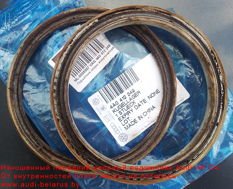

Сегодня :rabota3: заменил!

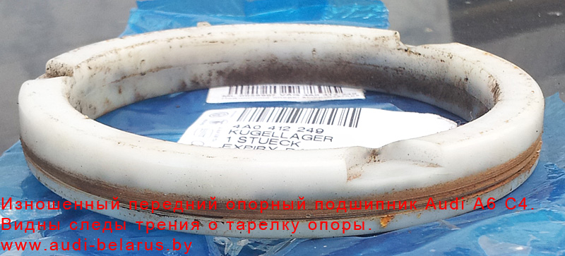

Старый подшипник был заклинившим и при снятии его крышки остатки рассыпались. Внутри всё покрыто ржавчиной и смазкой вперемешку с остатками шариков. Подробнее на фотографиях:
Изношенный передний опорный подшипник Audi A6 C4.
Видны следы трения о тарелку опоры.
От внутренностей почти ничего не осталось.
Бздыньканье не исчезло, а изменился его звук ― стал :hahaha: чётким и регулярным. Мастер сказал, что из-за этого стойку несколько раз разбирали и заново собирали, но звук не исчез. Вердикт ― нужно заменить:

Игорь писал(а):Купил новый VAG. В очередной раз оригинал приехал через Польшу из Китая ― Made in China.
А я же говорил:
Игорь писал(а):
дядя КОЛЯ писал(а):... Настоящий оригинал тот на котором написано "канада" на самом опорнике, а не тот где на пакетике наклейка VAG, а на опорнике "пусто" (гол как сокОл)
;D Поспорим? Ставлю 100$.
Где мои лавандосики? ;D
Добавлено спустя 41 минуту 27 секунд:
Игорь писал(а):Стоит ли вообще смотреть в сторону б/у?
Ну конечно стоит, люди же ездят на своих родных тарелках и не жалуются. Вопрос только в другом, а нужно ли вообще их менять. Ведь уже не раз говорили про КАЛИЧНЫЕ опорники:
BUBA писал(а):опорные подшипники. Пол часа езды без щелчков, стоило поднять машину на домкрате чтобы подправить металические пыльники.....и они сука появились!!! Пиз...ец злости не хватает
awson писал(а):уже сколько раз сталкивался с одной и той же проблемой - новые опорные подшипники закусывает, т.к. они не в размере
ставишь б-у оригинал - как родной
Так всё-таки б/у рулит (100-ый оригинал), али как?
Или будем покупать:
VAG 4A0 412 321 C - Тарелка опоры - 12 дн. ждать за 1 423 100 бел.р.;
VAG 4A0 412 111 B - Тарелка пружины передней верхняя - 12 дн. - 854 500 р.;
VAG 4A0 412 119 B - Кольцо защитное амортизатора переднего - 12 дн. - 47 800 р. :Laie: :aplod: Пусть по 3-му опту будет чуть дешевле. :hi:
