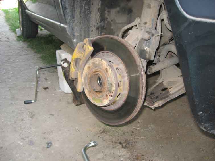

  4. Поддомкратить машину и подложить упор ( что найдется, я использовал кирпичи).
  5. Снять колесо и выкрутить болт ШРУС.

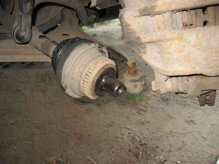

  6. Открутить гайку и извлечь болт крепящий палец шаровой опоры к стойке (ключ и головка на 17). Легкими ударами молотка по поперечному рычагу, через проставку из доски или чего то подобного, выбить палец шаровой опоры из стойки и стойка освоботится. рис.1

  7. Потянуть стойку руками наружу чтобы ШРУС вышел из ступицы и отвести ее немного в сторону что бы было больше доступа к ШРУС. рис.2

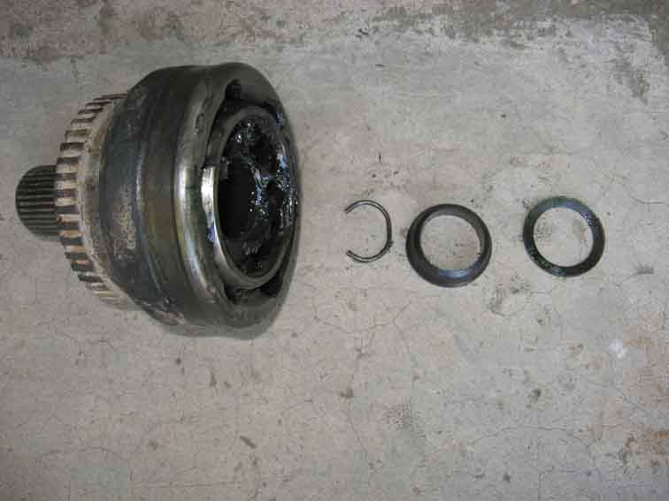

  9. Вкрутить болт в ШРУС .Взяться рукой за болт и тянуть за него наружу одновременно легкими ударами молотка (желательно использовать латунный молоток или бить через проставку) по ШРУС со стороны полуоси сбить его. По ШРУС мужно бить легкими ударами по кругу и следить что бы он находился с полуосью на одной линии. Снять с полуоси стопорное кольцо шилом и две шайбы (запомните порядок в котором стоят шайбы и их ориентацию). рис.3 На рисунке детали разложены в порядке их снятия с лева на право.
