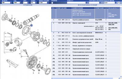

serega-by писал(а):... а запцацки хоть продают (шестерни, валы).
Да, з/ч продаются, но их цена быстро прибъёт ваше желение перебрать главную передачу.
Вот для примера на Audi-80 1988 модельного года:
![Дифференциал, агрегат приводной Audi-80 1988м.г.png (103.67 KiB) 19152 просмотра Дифференциал, агрегат приводной Audi-80 1988м.г.png](./download/file.php?id=43436&t=1&sid=6ffd75357a699780e3279d42d2ea8fb6)
- Дифференциал, агрегат приводной Audi-80 1988м.г.
Вот цена пары шестерня+хвостовик:
![Изображение](http://clip2net.com/clip/m12276/1302212338-clip-9kb.png)
