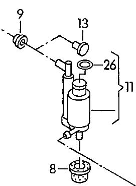

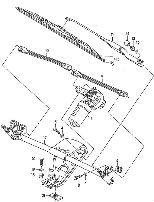

Не работал у меня передний и задний моторчики. Пришёл в атомагазин "Автомир" на Ванеева, посмотрели по каталогу, сказали , что один и тот-же ставится и вперёд и на зад. Купил два! Вперёд поставил - работает, задний собрался менять - не такой и клема на него идёт не такая как на передний моторчик... Пришёл в автомагазин, они мне говорят, что таких задних моторчиков никогда и не видели, мол не было у них в продаже...
Кто имел дело с задними моторчиками? Где приобретали? Действительно ли он на "три ножки" клема? А то может переделка у меня чья-нить и какая-нить...
Господи, молю, дай мне:
Сообщение Паша » 30 окт 2009, 17:44
Alex VANGELIS писал(а):в атомагазин "Автомир" на Ванеева, посмотрели по каталогу, сказали , что один и тот-же ставится и вперёд и на зад.
:shock: Саша, тебя обманули. Посмотри на картинки - мотрчики даже разной формы и естественно НЕ взаимозаменяемы:
Стоит этот моторчик новый около $200.
Они ремонтопригодны и к ним продаются ремкомплекты, состоящие из форсунки с соединительной трубочкой (VAG 8A9955985).
Если все-таки необходима замена мотрчика - смотри б/у на разборках.
Сообщение Sly » 30 окт 2009, 19:03
Паша, я так понял, что имеется ввиду насос омывачки ;)
Сообщение Паша » 30 окт 2009, 21:02
Sly писал(а):я так понял, что имеется ввиду насос омывачки
Вот оно чёёё!!! :D
Все равно обманули. :)
Насос подачи омывачки на лобовое стекло - 4A0955651, а насос для заднего стекла - 431955651.

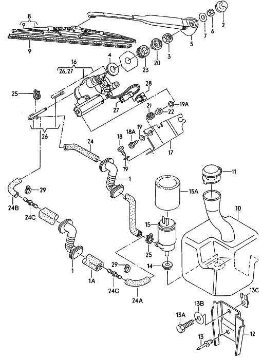

А как ремонтируется задний моторчик стеклоочестителя? Я свой снял и разобрал,на плате есть следы вмешательства(припой),толку недобился поставил наместо.
лучше чем AUDI машин небывает.
Сообщение Паша » 16 окт 2010, 07:54
qwer_w81 писал(а):А как ремонтируется задний моторчик стеклоочестителя?
На просторах интернета есть много отчетов по этой теме. Причем много информации именно по Вашему авто. Загуглите этот вопрос.
Общая методика такова: разбирается моторчик, удаляются следы коррозии, меняется ремкомплект, включающий металлическую трубочку подачи жидкости омывателя. Главное чтобы струя жидкости омывателя лила строго вертикально, но никак не по кругу.
Сообщение Trace » 17 окт 2010, 23:29
Могу писать трактат, только сегодня его расковырял.
Моторчик там сопрягается с редуктором, и косяк скорее не в моторчике, а в закисшем редукторе. Но внимание - редуктор неразборный, клинит похоже на сопряжении внутренняя трубочка стеклоомывателя - вал привода щетки. Я свой разработал, но все равно что-то немного не так. Завтра на заводе вскроют корпус, все почистят-посмотрят, и поставят корпус на винты.

вал привода щетки незаклиневшый,у меня проблема с самой платой которая стоит в нутрях.
Сообщение Паша » 19 окт 2010, 18:59
qwer_w81, краткий метод ремонта расписал для Вас выше.
