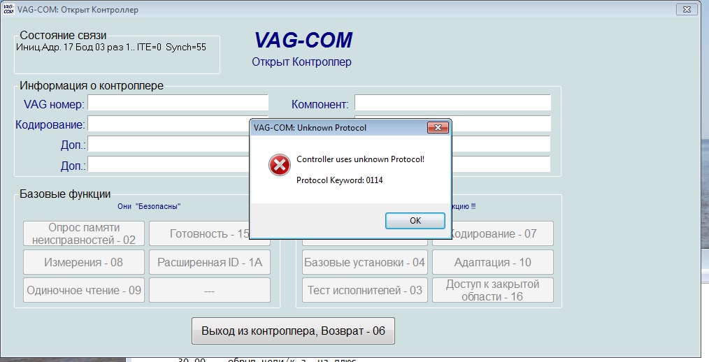

Приветствую, решили свою проблему?
У меня не читает и в ошибку валится

драйвера поменяйте, со скоростью порта поиграйте

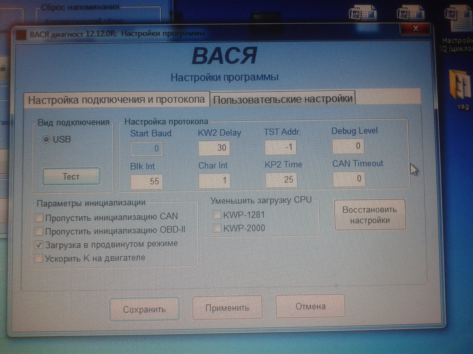

А Вам не сложно скинуть в эту тему скриншот настроек программы?

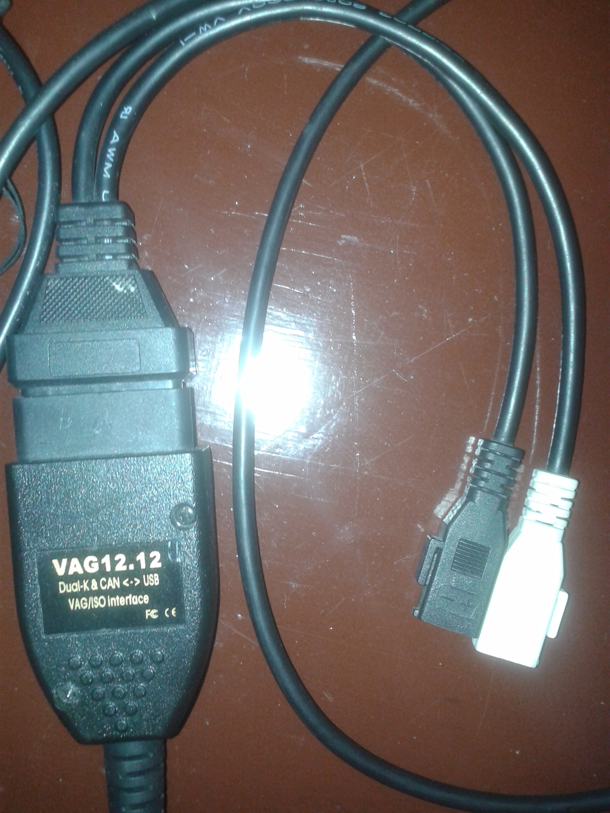

Для программы "ВАСЯ Диагност 12.12" какой шнурок используете?

Сообщение ALI1988 » 07 фев 2016, 21:31
Вот, пожалуста

А где покупали шнурок?
шнурок заказывал в минске причем два раза первый был по дешевле синего цвета какой имено непомню им кроме ошибок вобше ничего нельзя было зделать я там и порты и скорости менял не чего не помогала в итоге пазванил на фирму обрисовал проблему и мы договорились я им его выслал обратно даплатил разницу между старым и новым и все заработала. Шнурок опробывал на шаране ,галакси ,А6С5, пассат в4 ,в5,все работает единственное что нечитается реальный пробег ну вроде до 2000- каковата он и не читается и на галакси не смог привязать радио ключ там невидит пачемута тот блок где привязывается радио ключ я думаю наверно это проблема конкреиной машины ну нечего будем разбираться
