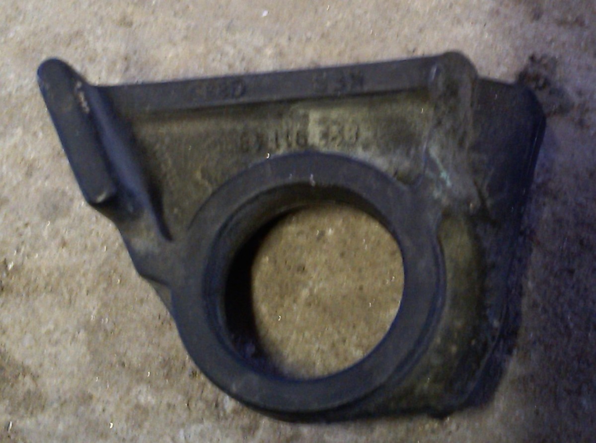

) Спустя неделю история с КЗ повторилась (может потому что теща сидела сзади
) Скинул клеммы, затянули в гараж, и тут меня торкнуло, что дело было не в бабине... клемма генераторного провода, прикрученная к стартеру, касалась опоры ДВС, точнее говоря касалась она кембриком, который от времени протерся, продавился и сделал свое дело...
