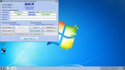

Доброго времени, уважаемые форумончане.
Вопрос не из разряда мешающих жить, а из любопытствующих.
Где искать и как разобраться и иммобезайзером?
При считывании кабелем, блок находит и ошибок в нем не видит, а ключ обычный: без чипа.
Как тогда он работает и работает ли он вообще? На работе машины этот вопрос не сказывается.
Как это можно трактовать?

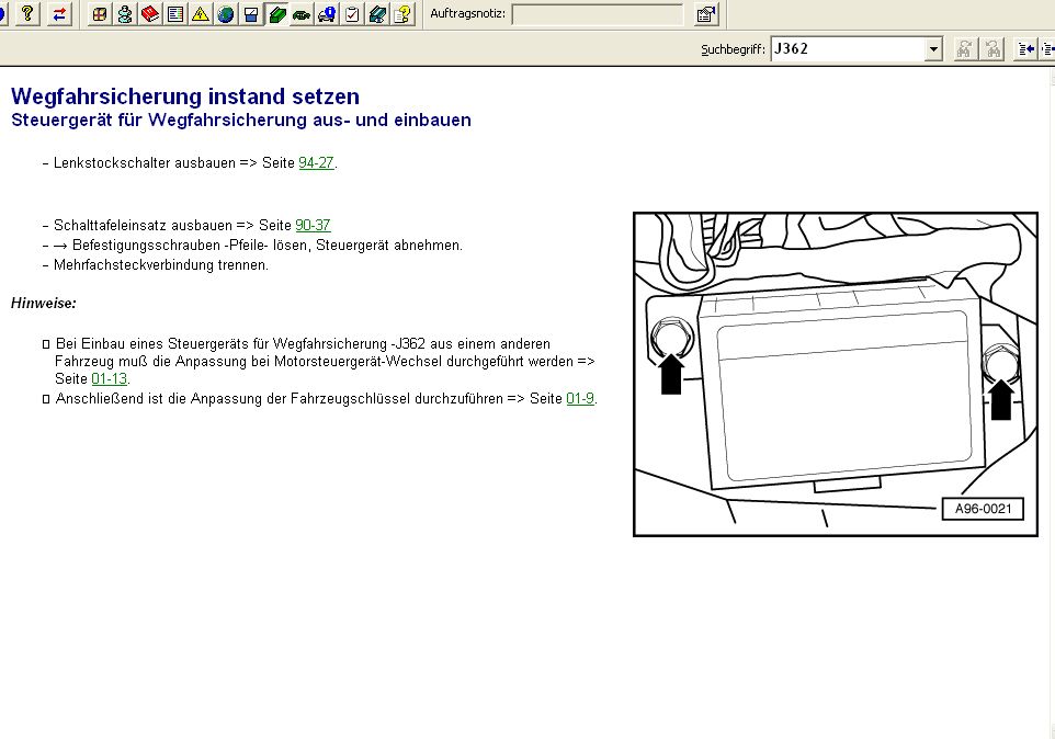

Иммо - белая коробочка с две пачки сигарет размером. Под панелью где-то.
Сообщений: 9332
Сообщение DIA » 26 ноя 2014, 08:12
Юра 80 писал(а):Под панелью где-то.
:plusviens: Совершенно верно под приборной панелью, да впринципе все на картинке ясно.

Сообщение Dr Freeman » 26 ноя 2014, 08:59
JoyJo у меня он стоит за приборкой, слева, рядом со жгутом проводки
Юра 80 писал(а):белая коробочка с две пачки сигарет размером
т.е. чтобы его увидеть нужно снять приборну
Сообщений: 9332
Сообщение DIA » 26 ноя 2014, 09:10

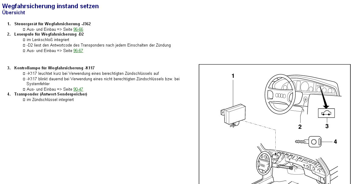

Че вы тут обсасывает на картинке ясно написано Schalttafeleinsatz ausbauen, а для тех кто не в танке новая картинка, и завязывайте тут из пустого в порожнее не превращайте ресурс в желтую прессу или журнал мурзилка.

Должен быть чип...в С4 он старого образца(маленькая стеклянная капсула длиной около 6мм и 2-3мм в диаметре,если правильно помню).А катушка как правило не рядом с замком,а непосредственно вокруг личинки(да и не совсем это похоже на катушку-больше на пластмассовое кольцо с разъемом).Вроде как-то так
