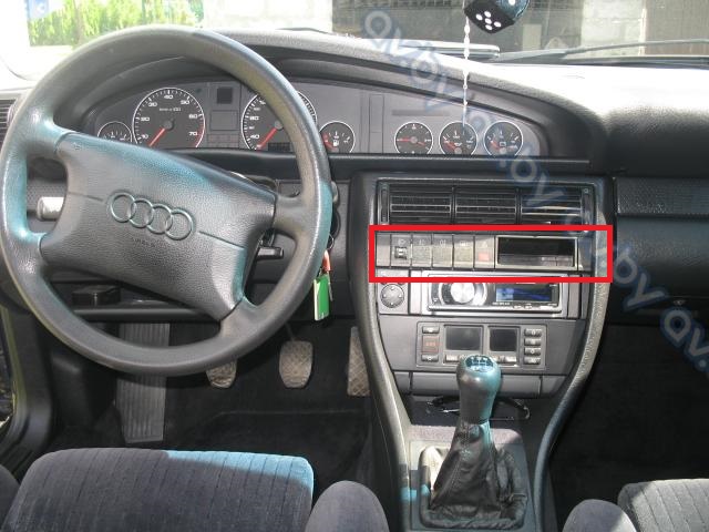

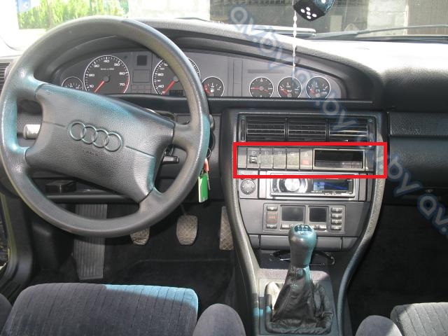

Итак, изначально в моем автомобиле не было полного набора кнопок. Выглядело это дело примерно так (фото не мое, только что нашел на av.by)
Стояла задача поставить подогрев передних сидений, но так, чтобы была регулировка степени нагрева + визуально это выглядело по заводу.

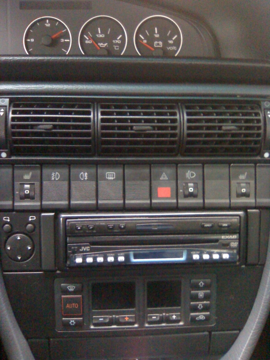

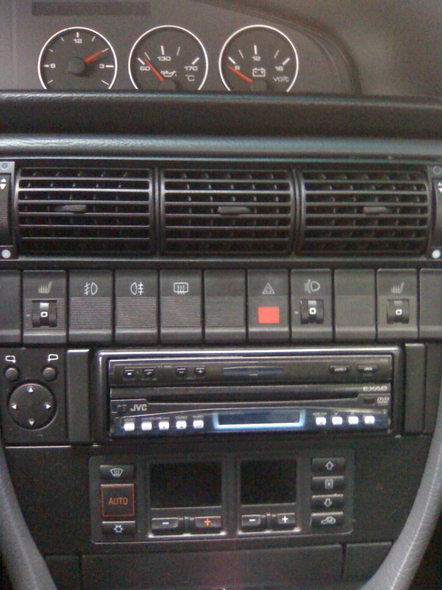

После установки и сборки стало так (вот это фото уже мое). Некоторые кнопки я поменял местами, чтобы их расположение строго соответствовало заводскому.
В процессе установки подогрева сидений столкнулись с проблемой: в штатных сидениях с подогревом установлены датчики. Благодаря им подогрев отключается со временем + с их помощью регулируется степень нагрева (может что-то неправильно описал, уже за давностью лет особо не помню деталей). Поэтому если делать все на 100% по заводу, то по-хорошему нужно найти 2 убитых сидения с подогревом и выдрать из них датчики и установить в свой авто. Мы же решили не заморачиваться. Добавили пару реостатов сопротивления. И все более-менее нормально работало. Был только один момент: что на тройке, что на пятерке - грело одинаково. :crazy_NG: А так вроде норм получилось.
Естественно, машина была продана потом как автомобиль с заводским подогревом сидений. Будущий хозяин даже мысли не допустил, что в авто сами установили подогрев. :)
