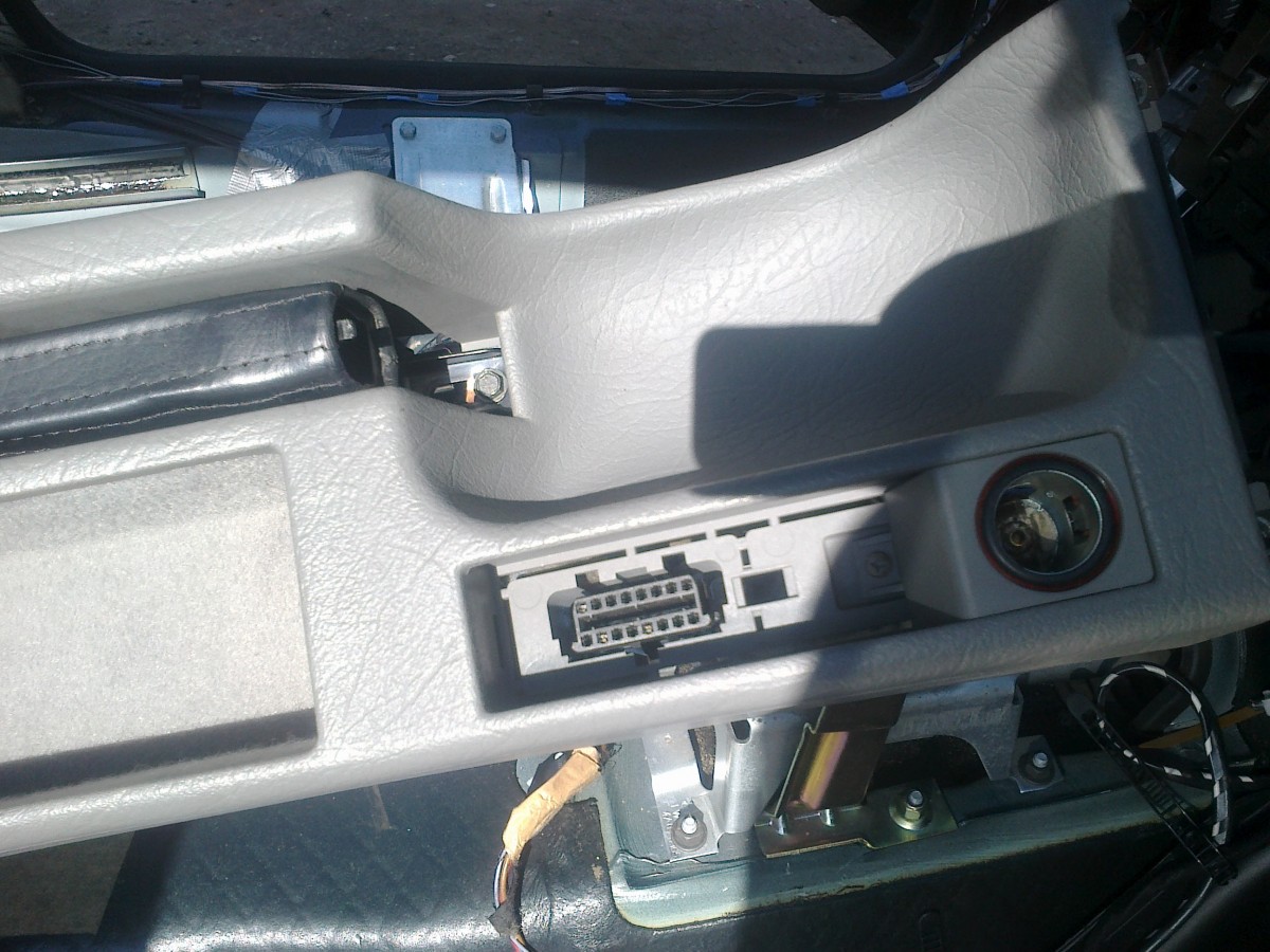

В с4 кузове неудобно подключаться к диагностическим разъемам и я решил подключиться параллельно им и вывести разъем в салон. Разъем был бесплатно добыт на разборке и установлен в то место, где он (наверное) должен стоять.

Сообщение Паша » 07 июл 2014, 15:20
Морозик, то что не удобно это факт.
Думаю место хорошее, только его прикрыть нужно чем-то пока не пользуется.
Ну а для полной картины не хватает распиновки нового разъема.

Сообщение Морозик » 07 июл 2014, 15:37
Так там этот кармашек с завода застлан ковриком, который легко оттуда снимается. Заводской 2х2, остается на своем законном месте, а этот OBD-2 подключается параллельно.

Сообщение chip » 07 июл 2014, 17:53
А что за место?
Сообщение Властелин колец » 07 июл 2014, 19:25
chip, под ручником около прикуривателя под резиновым ковриком
