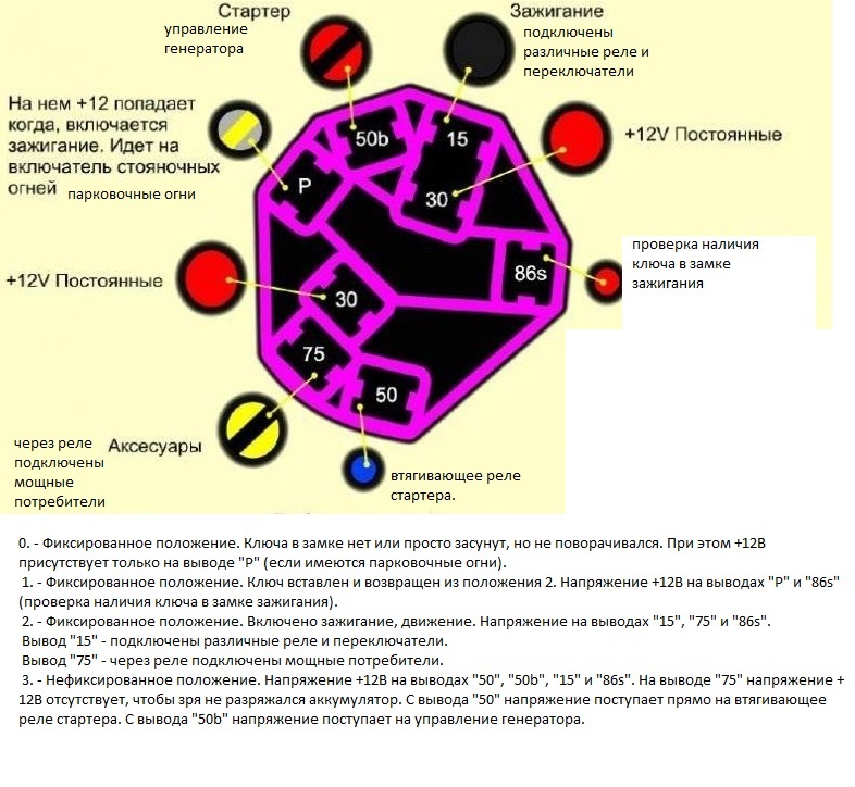

В замок зажигания 100с4 приходит 8 проводов:
2 красных - постоянный +12,
1 черный - зажигание,
1 черный/красный- стартер,
1 черный / желтый - приборы,
1 серый / желтый - свет,
1 красный тонкий -?
1 синий - ?
красный тонкий вроде проверка наличия ключа в замке зажигания? и что делает синий провод на схемах я его не видел вообще...
Контактная группа замка зажигания Audi A6 C4. Вид со стороны контактов.

вроде то что надо
